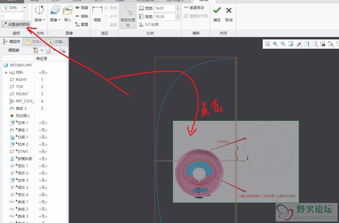

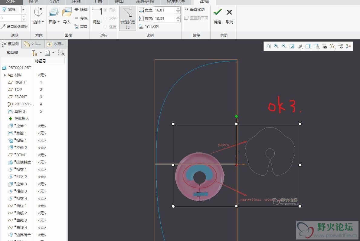

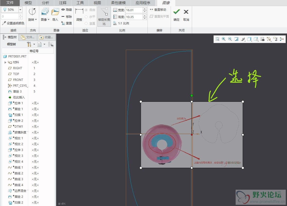

发表于 2021-4-16 09:46 | 显示全部楼层
我是使用这样的步骤来去除底色的
你也可以试试看
