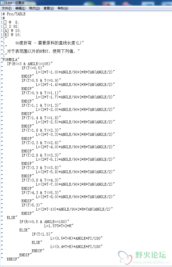

CREO的折弯边,我只会设置90°折弯的,请问可以设置非90°的折弯边吗?
大家看看我的折弯表有什么问题!然后非90°、死边、圆弧的CREO折弯表你们是怎么设置的?展开精准吗?
折弯表
折弯表
1.txt.zip
673 Bytes, 下载次数: 10
CREO折弯表
他说风雨中这点痛算什么!

发表于 2022-4-11 14:59 | 显示全部楼层
!# Pro/TABLE
! [] S 92;
! [] W  8;
![A] W 10;
![B] W 10;
"!     90度折弯 - 需要原料的直线长度(L)"
"! 对于表范围以外的R和T,使用下列值,"
"FORMULA"
"  IF(R<=T & ANGLE<180)"
"      IF(145<ANGLE)"
"          L=(0.5*T+R)*ANGLE*PI/180"
"      ELSE"
"       L=2*R*TAN(ANGLE/2)+0.3*T*ANGLE/90"
"      ENDIF"
"  ENDIF"
"  IF(R>T)
"      IF(R==9)"
"          IF(T==2)"
"              L=(2*T-5.95)*ANGLE/90+2*R*TAN(ANGLE/2)"
"          ENDIF"
"          IF(T==0.8)"
"              L=(2*T-4.7)*ANGLE/90+2*R*TAN(ANGLE/2)"
"          ENDIF"
"          IF(T!=0.8 & T!=2)"
"          ENDIF"
"      ELSE"
"      ENDIF"
"  ENDIF"
"  IF(ANGLE==180)"
"      IF(R<=0.4)"
"         L=1.5*T"
"      ELSE"
"      ENDIF"
"  ENDIF"
"END FORMULA"
"! 该表可用于以下材料"
"START MATERIALS"
"END MATERIALS"
"TABLE"
"!                            内侧  半径(R)"
" " 0.000000
"!厚度  (T)"
100.000000 0.000000
这个是我现在用的,可以参考下

发表于 2022-4-22 19:32 | 显示全部楼层
三冬 发表于 2022-4-21 13:19
那你怎么设置展开的尺寸啊
如果K因子,根本不需要折弯表,傻瓜自动软件计算,只要你数据给正确就行。360度万能自己会跟着角度计算。
