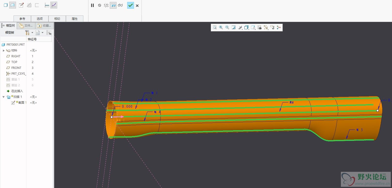

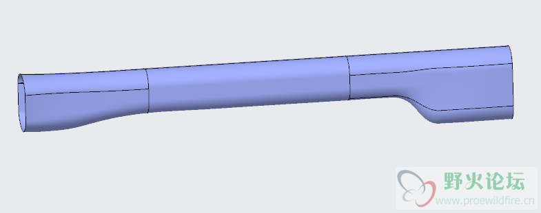

软件:Creo 6.0
我在使用边界混合的时候,发现有时建立的曲面不够流畅,或是不够流线。
如图1,所示
前端和后端都感觉曲面有问题。

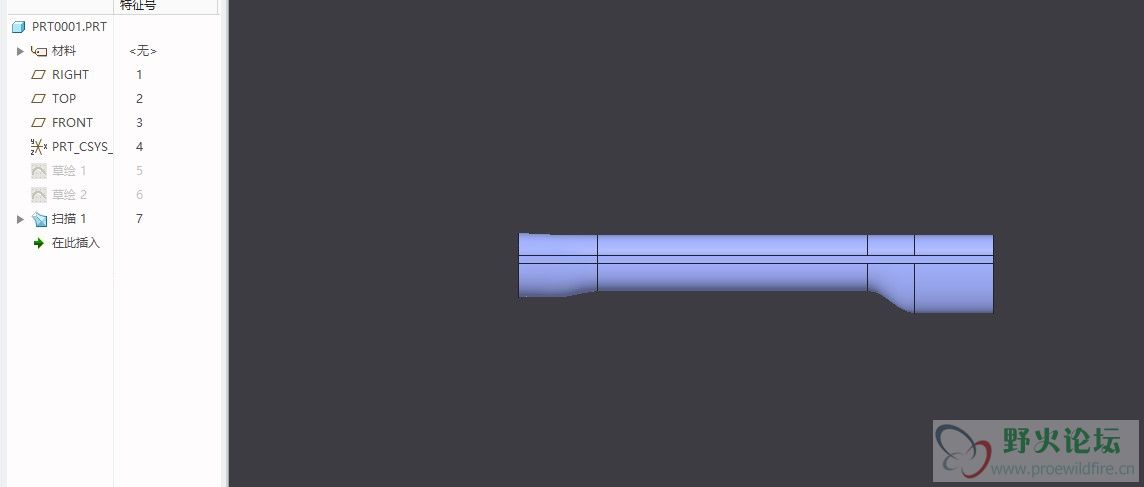

如图2,所示
后端的曲面会部分突出,如何改善这问题。
TED.rar (312.98 KB, 下载次数: 30)
希望各位大神帮忙看看

发表于 2021-4-15 14:11 | 显示全部楼层
你的版本太高,我打不开
看着你的图片,我觉得可以直接变截面扫描的
这样曲面质量还可以的
你看看

他的原档中间截面很多,如果要保证他的所有截面,我扫不出来呢。

那就把所有截面重新构造,再扫描呗

[img][/img]直接复制你原来画的线,然后再一步边界混合
209
243
发表于 2021-4-16 08:44 | 显示全部楼层
边界混合时该垂直的垂直,该相切的相切  这样出来的质量就会很好
关于边界混合的垂直、相切;在什么情况使用
有没有这方面的实例参考

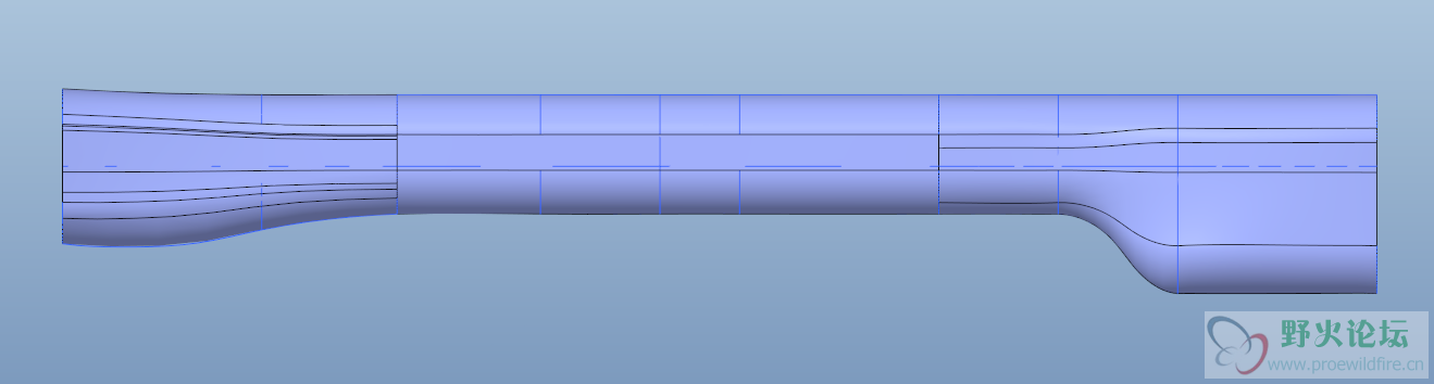

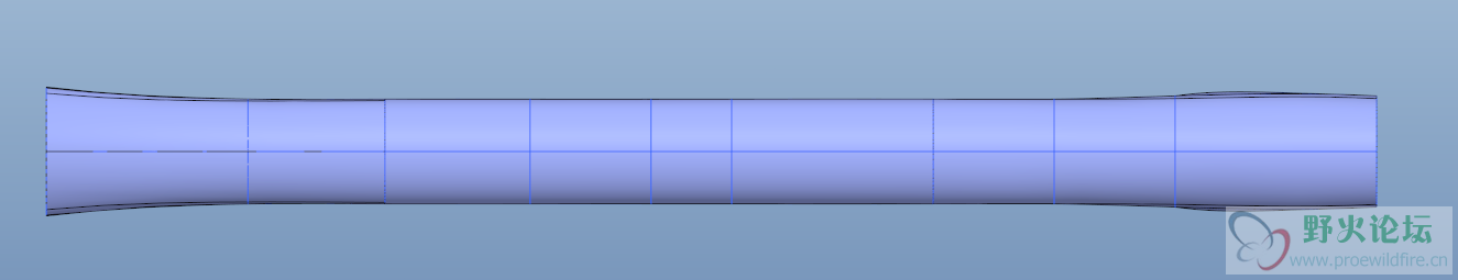

发表于 2021-4-19 13:30 | 显示全部楼层
你这个就是原始的边界混合曲线段数太多了,所以混合出来的曲面也分很多个小曲面,原来的骨架曲线在做边界混合是需要把每个小段复制成一个整段在引用起来。
我这里重新做了一遍,名称 02,看效果,没有了你的那些线段。
附件:整体上传不了,说太大,我的是CREO7.0版本的。
