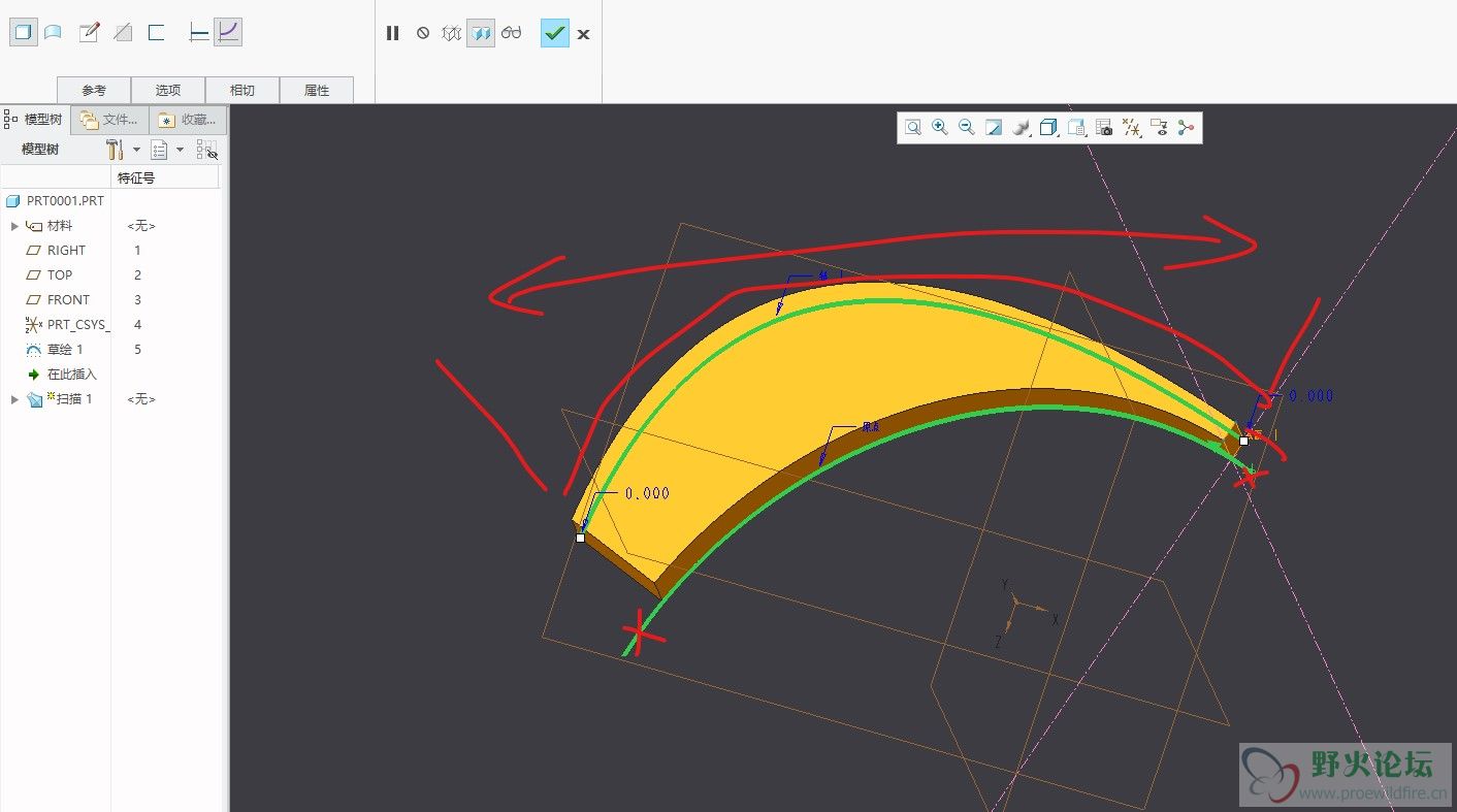

扫描时的问题,截面不能定位轨迹两端点,两端未能随轨迹成型,求大神指点,多谢
0415.prt.rar (106.65 KB, 下载次数: 6)
后经尝试试了几次,发现,扫描只能以垂直两轨迹线的平面画扫描截面,扫描特征以短轨迹端点作为起止点。不知道是否正解,请指教,谢谢

发表于 2021-4-15 11:11 | 显示全部楼层
你这个应该是链1太短了,没够到草绘平面

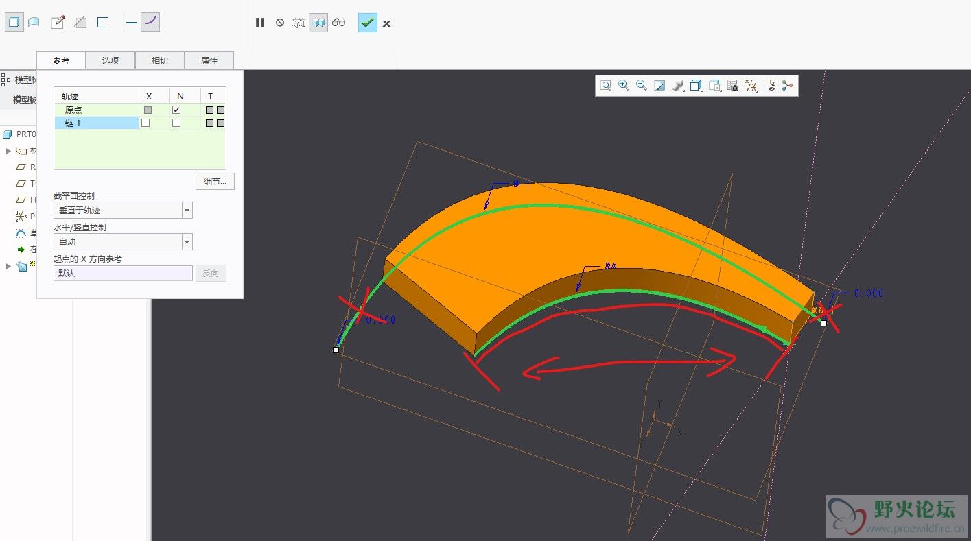

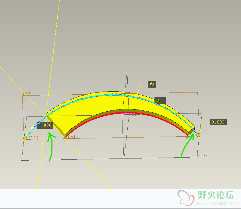

发表于 2021-4-15 11:16 | 显示全部楼层
两张图片,应该可以解决你的疑问了

你这个应该是链1太短了,没够到草绘平面
两轨迹需要等长度么?

jon1113 发表于 2021-4-15 11:16
两张图片,应该可以解决你的疑问了
没看明白哦,如我图示,扫描不能布满所画轨迹嘛?两端为何会有缺失?谢谢
发表于 2021-4-15 15:21 | 显示全部楼层
以最短的轨迹为准,你可以调换一下原点和辅助轨迹就可以理解

发表于 2021-4-15 16:29 | 显示全部楼层
可能是连1太短了
