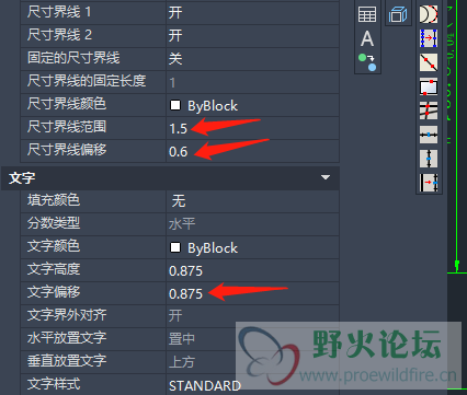

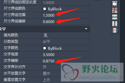

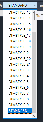

如图所示,比例啥的都没问题,如果只是放大缩小,包括刷新都没问题,但是一旦进行复制,平移,或点击尺寸,就立马会出现两边的尺寸界线边长,所标注的尺寸也远离尺寸线较远了。本想实在不行自己麻烦点去改标注样式,结过一看一大列,这就没法操作了。想清教下大家这个有什么好办法可以解决。谢谢。

没有成功!你的没有这个问题吗?我发觉除非在creo里图型1:1时且图框尺寸差不多时标注的导出后才基本不会变,但这就有问题了。

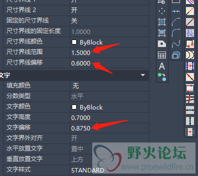

刚发现,无论如何搞,CAD里打开查看时这几个值都是不变的。不知这是Creo软件的bug还是用那个参数在控制着,可以发现其文字高度都会随比例变化而变化,就这3个值始终没变,这就导致了不同比例转换后出现这个问题。
