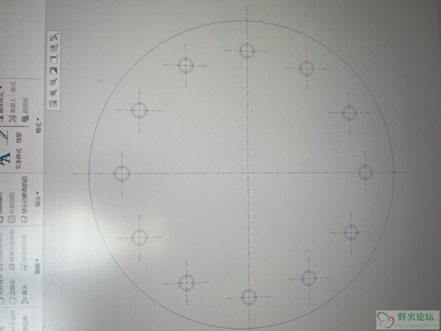

螺纹孔轴列阵,出工程图时发现两个问题
1、螺纹孔的轴线都是水平和竖直的,并非沿中心轴旋转。
2、螺纹的示意图并不是标准的3/4圆。
305
343
 楼主| 发表于 2021-4-14 15:10 | 显示全部楼层
孔的角度无法标注

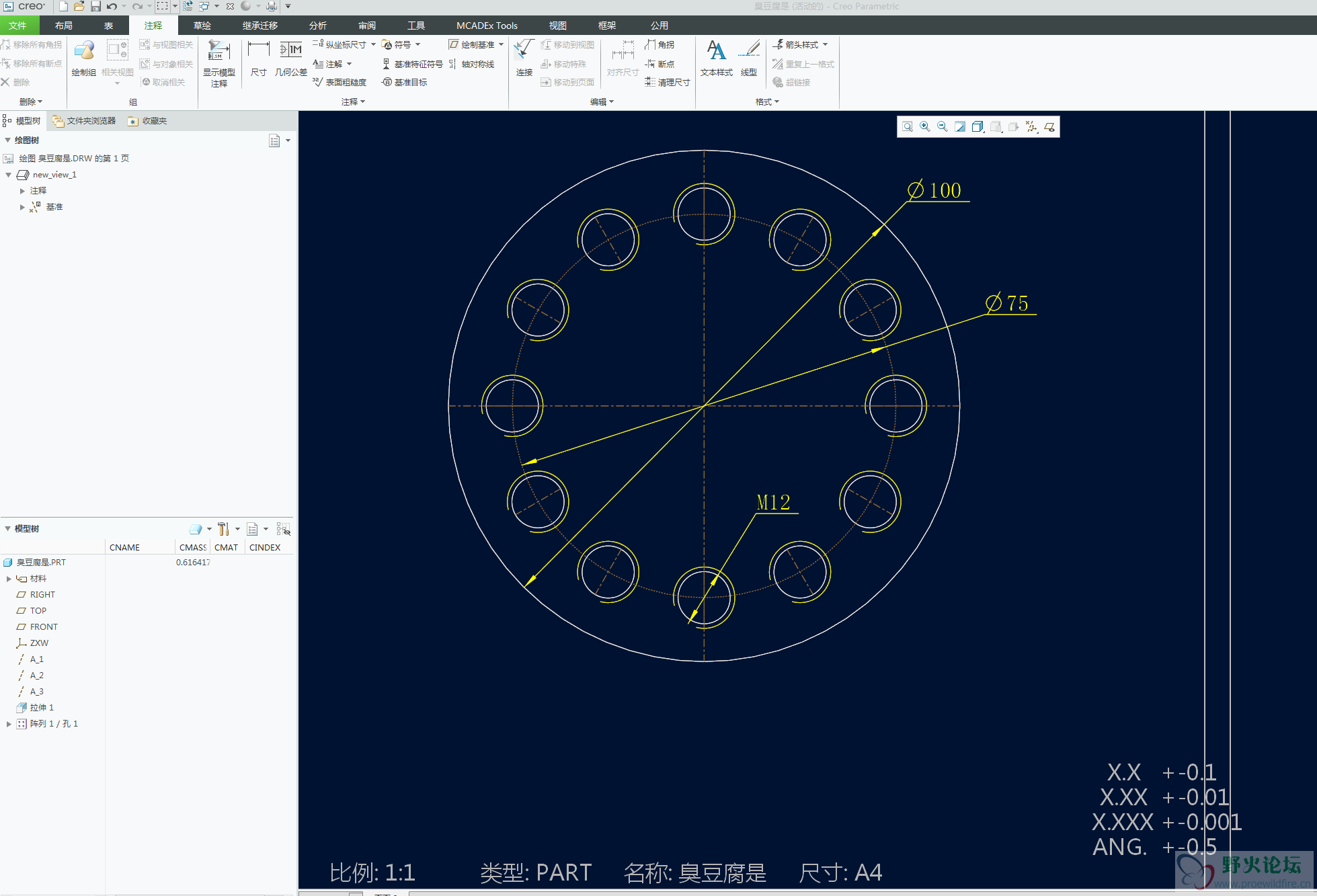

发表于 2021-4-14 15:38 | 显示全部楼层
我的显示怎么没问题。

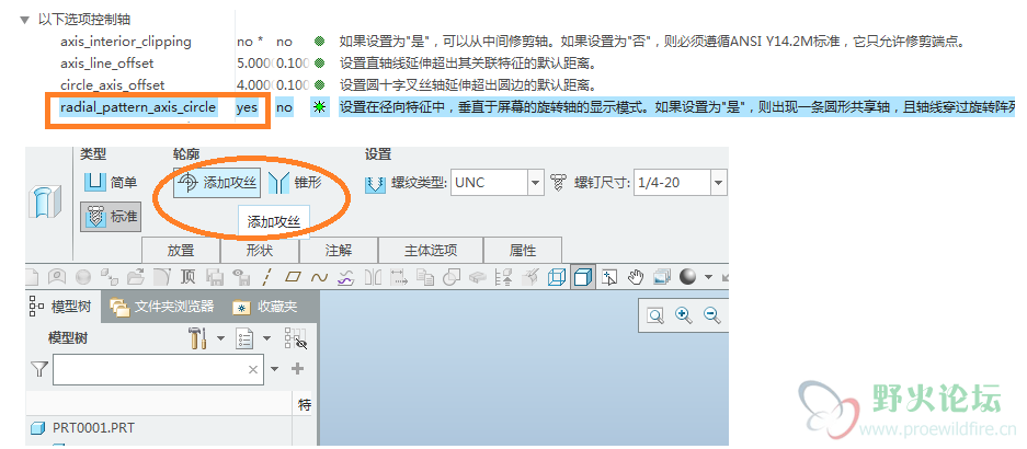

发表于 2021-4-14 16:00 | 显示全部楼层
孔放置的方式旋转直径。

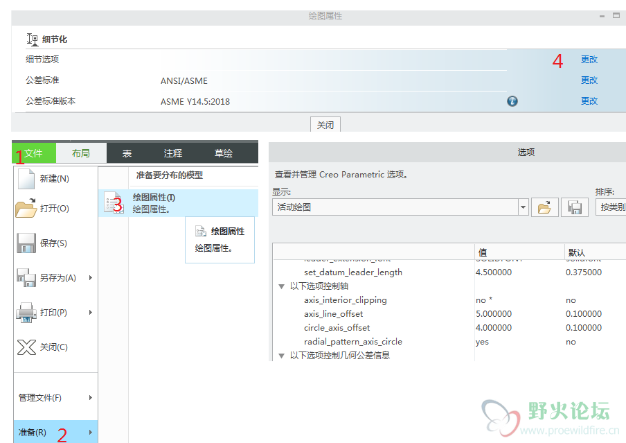

发表于 2021-4-14 17:09 | 显示全部楼层
工程图模式中,依次点击以下
文件-准备-绘图属性-更改
就可以修改 绘图配置文件了 这个配置参考位置如下,同系统配置文件config.pro在同一文件夹
C:\Program Files\PTC\Creo 7.0.3.0\Common Files\text,如cns_cn.dtl
305
343
 楼主| 发表于 2021-4-14 17:22 | 显示全部楼层
2475413890 发表于 2021-4-14 17:09
工程图模式中,依次点击以下
文件-准备-绘图属性-更改
就可以修改 绘图配置文件了 这个配置参考位置如下 ...
安装您的方法解决了问题,非常感谢!
