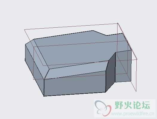

我先画实体,抽壳转成钣金,但转成钣金后折边特征也没有,也无法再折边。
这种不规则的钣金外壳的建模思路是怎么样的?先画第一钣金壁再慢慢折吗

抽壳后用这个

实体抽壳转钣金,然后在转换下,扯裂边角,添加内r之类的,就可以了

简单点就实体转钣金,要是对图理解够深,也可以直接整个钣金件画出来
