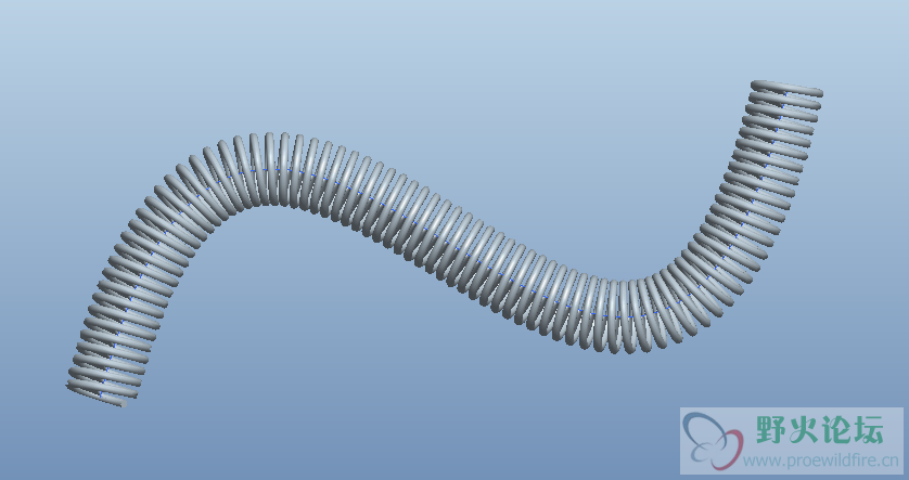

首先吐槽一下,刚刚在论坛看到有人分享了一个弯弯扭扭的弹簧线还收取金币,本着好奇以为收了金币能下载到原文件,结构下载一看居然是stp,把我气炸了
好了开始进入正题
1.先画条样条曲线
2.可变扫描,草绘出一条直线(长度可以根据实际来,标注一下角度,角度可随意后面会用关系式来控制角度,所以这个标注角度不必太纠结)
3.工具-关系-关系式入下
sd4=45+360*trajpar*80
45:起始角度45°
360*trajpar:表示一个周期
360*trajpar*80:表示80个周期(周期可以按个人需求给)
