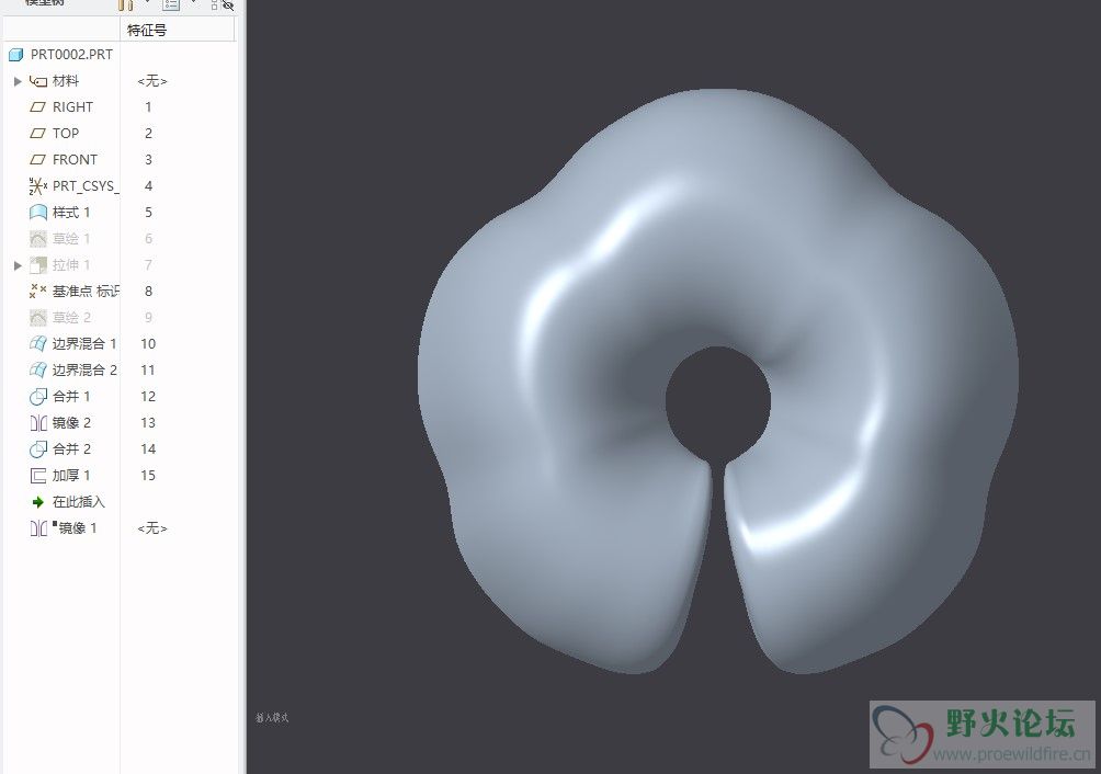

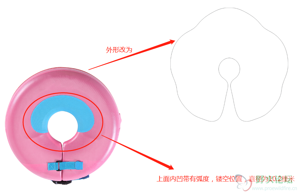

    刚上齐思印,看到有人悬赏120块,建这个模,我仔细看了下,然后试建了下,发现我自己也不会,主要是这个变径圆环,如果用曲面做的话,一点一点曲面造,感觉会很麻烦,上论坛看下,有没有大神,可以指导1,2 ;(那个单已经闭环了,本人仅仅兴趣爱好,绝不是因为那100块)

发表于 2021-4-13 08:36 | 显示全部楼层
这个?

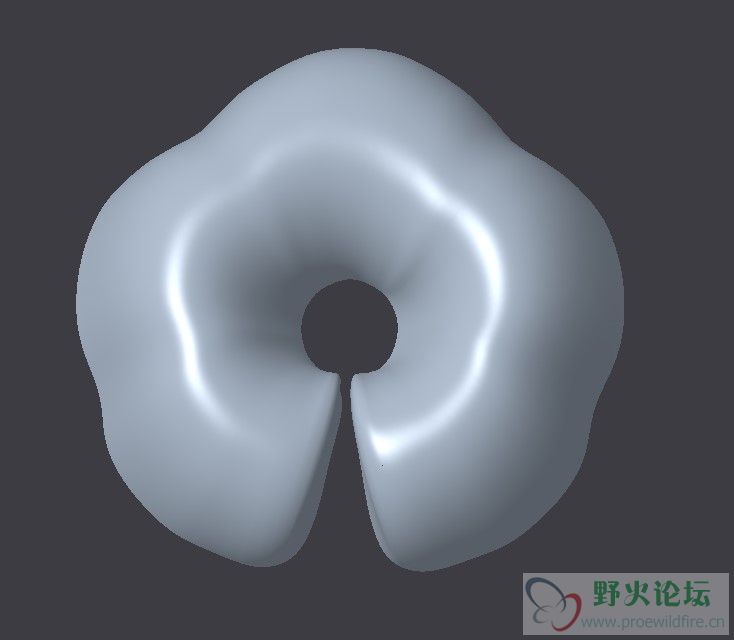

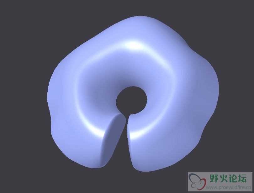

发表于 2021-4-13 08:46 | 显示全部楼层
这样的?

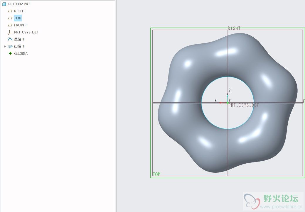

 楼主| 发表于 2021-4-13 14:43 | 显示全部楼层
我去,你这个怎么一步扫出来的。。。
对,基本是这样,只是连接的时候,可能顺滑性会有点问题;

发表于 2021-4-13 16:53 | 显示全部楼层
guotao0736 发表于 2021-4-13 14:43
我去,你这个怎么一步扫出来的。。。
函数

 楼主| 发表于 2021-4-14 00:27 | 显示全部楼层
  2021-4-13 16:53

发表于 2021-4-14 10:38 | 显示全部楼层
把曲线调整一下就会好很多

139
177
 楼主| 发表于 2021-4-14 11:00 | 显示全部楼层
可以详细说明下吗?
