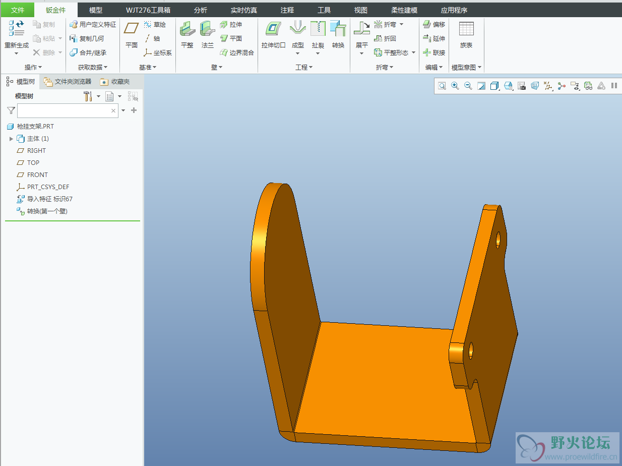

solidworks2018开始就有钣金薄片槽口,请问各位大神CREO7.0版本有类似的功能吗?
拆完钣金件以后,需要焊接定位,自己拉伸切除话出来也行,不过貌似SW的钣金薄片槽口功能想当便利。但是sw绘制,模型又不太严谨。所以想问问CREO有没有类似一键开定位槽的功能!
sw钣金薄片槽口
sw钣金薄片槽口
CREO钣金模块
CREO钣金模块

高手直接UDF 不知道我说的对不 我好像看过这个

炫彩插件 看看 好像有的

谢谢这位大神!我其实也听取了论坛其他人的建议,试着用UDF做了一下,确实比以前方便一些,可能我刚学所以要再深入研究研究!
