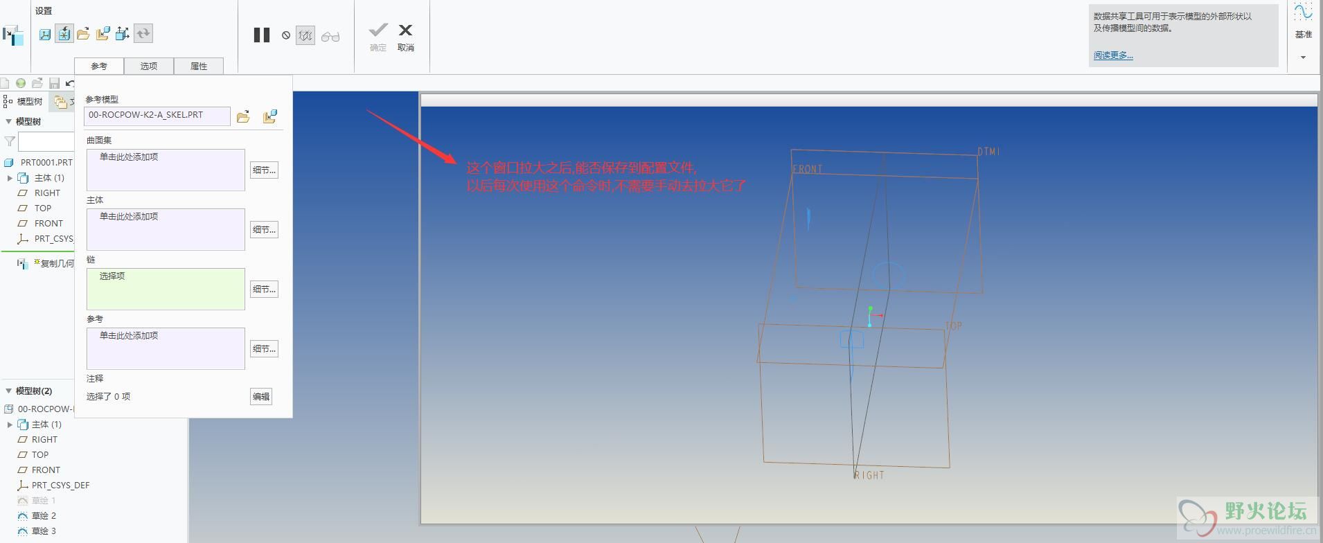

求助各们大大:CREO7.0从外部零件复制几何时,选择曲面或者曲线的窗口怎么变成和野火版一样是大窗口?或者是我手动把这个窗口拉大然后保存到配置文件,以后每次使用这个"复制几何"时,就不用去拉大这个窗口了. 1.jpg

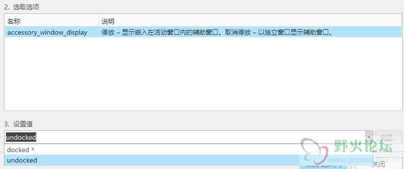

发表于 2021-4-12 21:24 | 显示全部楼层
试试这个
 楼主| 发表于 2021-4-13 09:43 | 显示全部楼层
试了一下,可以了.谢谢大佬!
237
276
发表于 2021-4-13 09:55 | 显示全部楼层
这个变量好!谢谢分享!
