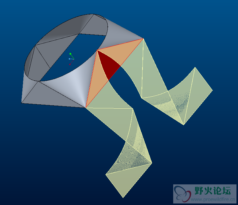

之前展开还好的  不知道什么情况变这样了
CREO 7.0 这是什么问题
CREO 7.0 这是什么问题
732
1056
发表于 2021-4-12 11:53 | 显示全部楼层
拆成两半,焊接起来
发表于 2021-4-12 14:30 | 显示全部楼层
上圆与下方的分割点数量一致,起点位置上下对齐
 楼主| 发表于 2021-4-12 15:00 | 显示全部楼层
找到原因了  下方圆角太小的缘故~!
