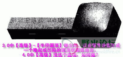

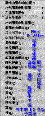

3.0【高级】菜单里的项目 咋的在4.0里找到啊?
下面给个实例抓图吧
[ 本帖最后由 renyoungtree 于 2009-1-10 21:13 编辑 ]

工具——选项,将config里面的allow_anatomic_features值设为“yes”

恩,有了。
谢谢2楼的
