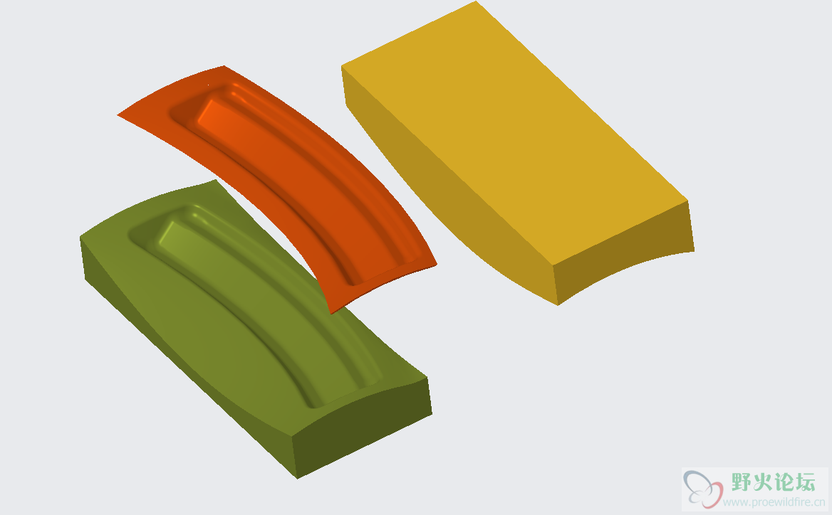

转出来问题有烂面 请教怎么转成实体STP

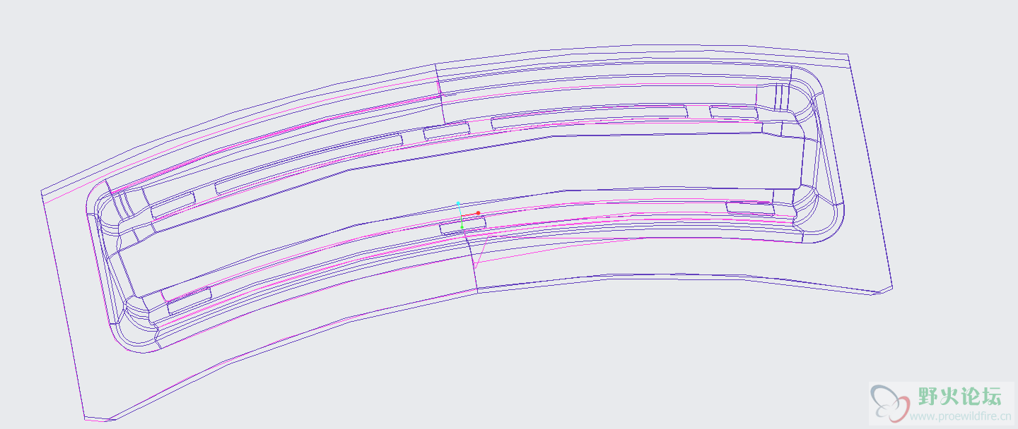

各种交叉,各种破面,怎么转,先把图画好先吧!

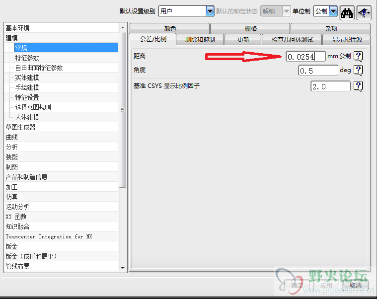

图用UG打开没问题的,这2个软件默认精度不一样。
UG精度参考图
