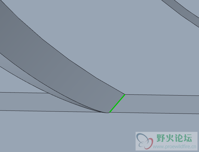

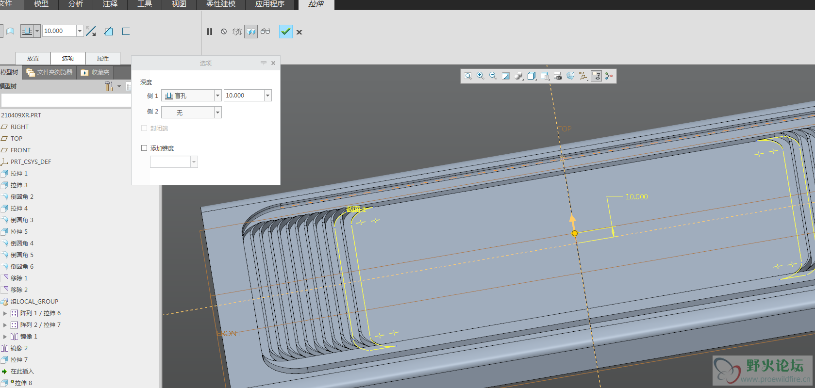

个人学的比较浅显,望大家看看

没人可以讲解下拉伸是什么原因吗

发表于 2021-4-13 18:11 | 显示全部楼层
这个位置似有似无。其实就是一无限趋向厚度0的实体,。切除是可以,但是投影这种特征去拉伸,肯定就会由于边界太小而拉伸不出来,就算我调整了精度也没用。

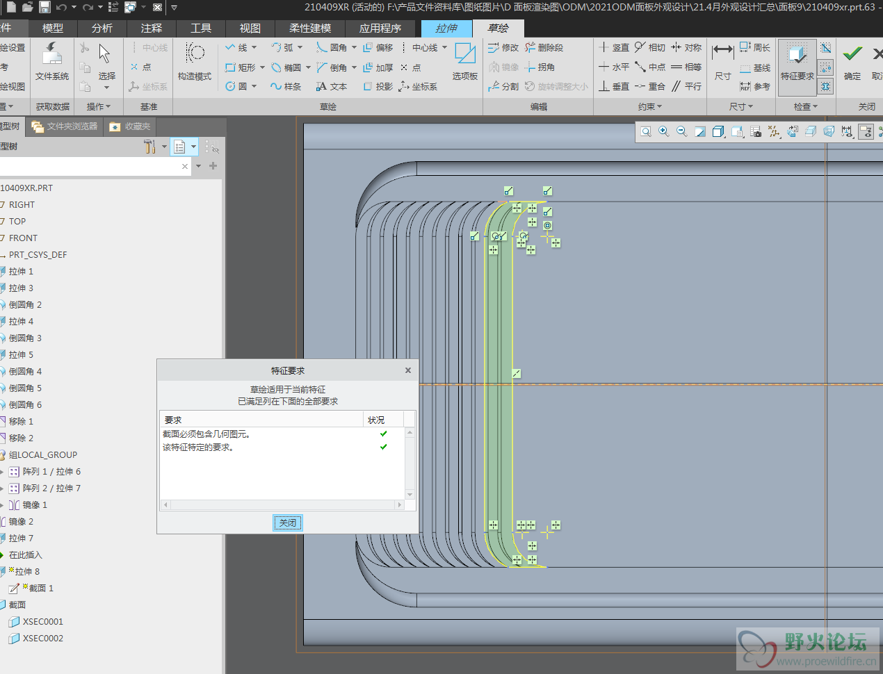

发表于 2021-4-14 13:09 | 显示全部楼层
我居然没懂为什么曲面能拉而实体不行。实在不行你先全曲面,做完合并再实体化。
希望有人记得我曾经来过。
发表于 2021-4-14 15:52 | 显示全部楼层
看都不用看,你的线条有问题,建议你可以先复制线,然后再用复制的线做拉伸

发表于 2021-5-8 15:51 | 显示全部楼层
赞同7楼,楼主,你好好检查一下你的草绘,很有可能有多余的线没删掉。。。
