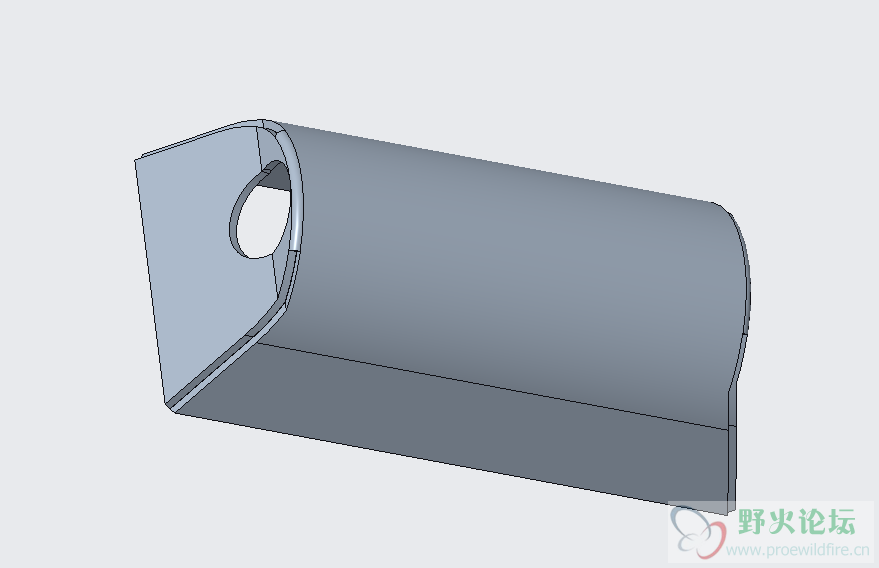

新人向各位大佬们求助一下,钣金无法展开问题。感谢
附带图
附带图
0411.prt.rar
136.76 KB, 下载次数: 17
附件

你这模型首先根本不符合钣金,怎么可能展开,钣金件看过吗?做成实际钣金件才行。

1)考虑钣金件工艺,拆分3块,中间1块,2侧各1块
2)装配插入实体零件。
3)新建零件,复制中间面加厚,转钣金,柔性建模,2侧偏移距离
4)2侧同样操作新建零件,复制面加厚,转钣金,并转化设置内圆角

是钣金这边画的图,两侧的缺口扯裂搞不定是拉伸出来的就是。

公司要求画展开图。这个是照实物外形画的。

实物看起来是这样,但是这个零件可能是几个零件拼接焊起来的,并不是一体成形的

感谢大哥的建议,感谢。实物是一个整体的我再试试看能不能搞定

我看只要正常不神经病的三维都展开不起,因为你折弯处是圆弧,加入折弯处不是圆弧,是一段直线,那还差不多。
