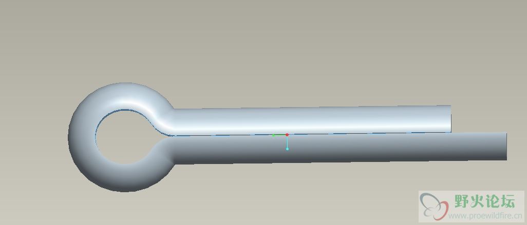

我们在实际工作中,有些零件在装配后需要改变一下零件的形状,对于这类零件的挠性装配该如何实现呢?请高手们给予指点。
图一是我们正常开口销的形状、图二是我们在实现装配后的形状。这个效果在装配时怎么能实现。
图一:开口销
图一:开口销
图二:装配后的效果
图二:装配后的效果

发表于 2021-4-12 08:25 | 显示全部楼层
零件在装配后改变零件的一些尺寸,用挠性装配能实现这个功能,不过你这个改变形状貌似要复杂一些,不过我觉得应该也能实现。画零件的时候,把要折弯的那段直接分两段来画,其中要折弯的部分用角度来约束,比如180度,等到装配的时候挠性装配改成90度

 楼主| 发表于 2021-4-14 09:07 | 显示全部楼层
其实很多件(开口销、O形密封实)在实际装配后形状都改变、对于只是长度尺寸改变比较简单、对于形状的改变就有些复杂了。谢谢你的提示,我试试。
