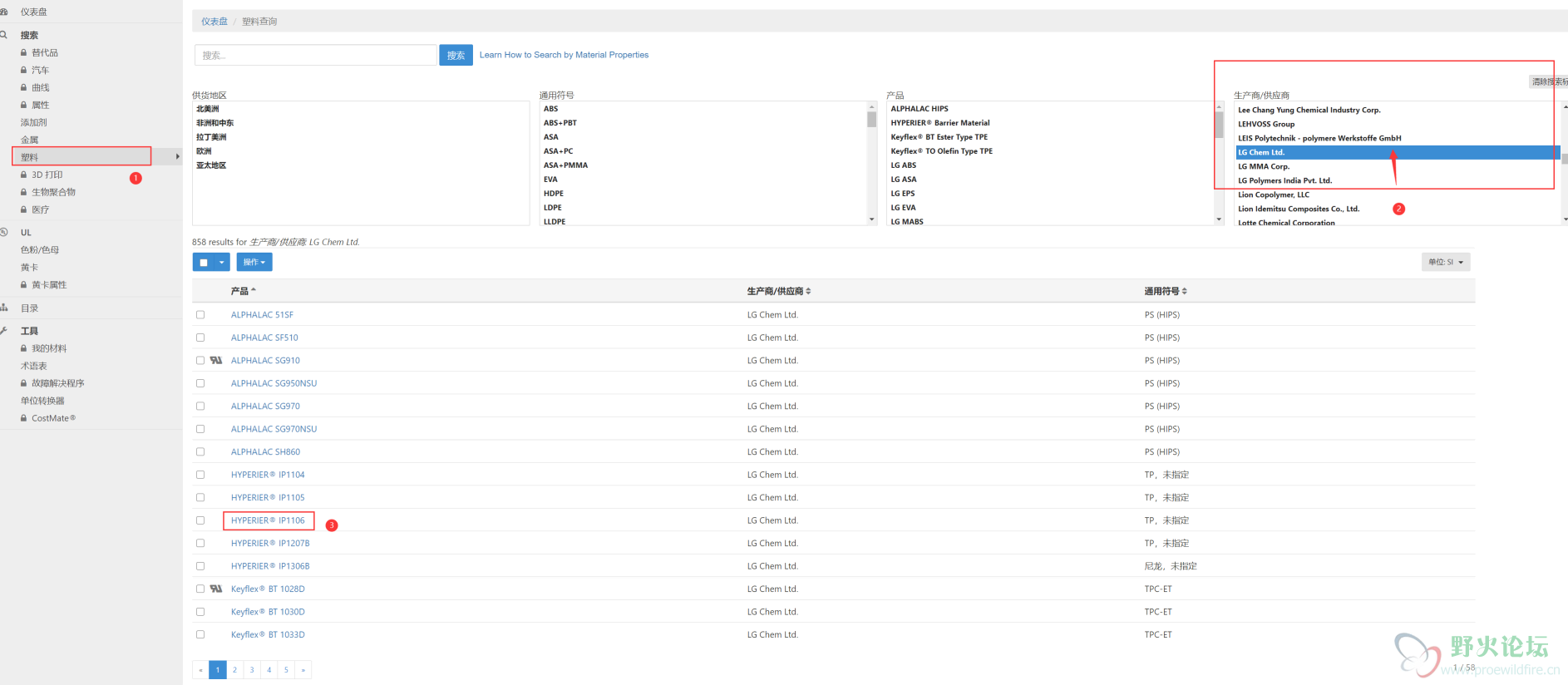

应坛友要求,分享一下UL黄卡号查询方法。去到美洲的产品基本上都需要用到UL黄卡号或者需要了解产品的一些安规信息就需要用到黄卡号了(正规的公司在做产品BOM的时候也需要填写黄卡号)。基于此原因,就简单分享一下如何查询UL黄卡号,若有错误或者描述不恰当之处请各位坛友指正、补充。若有其他简洁的方法也请各位坛友分享以供大家学习、探索。
注:我以塑料作为例子描述查询方法。

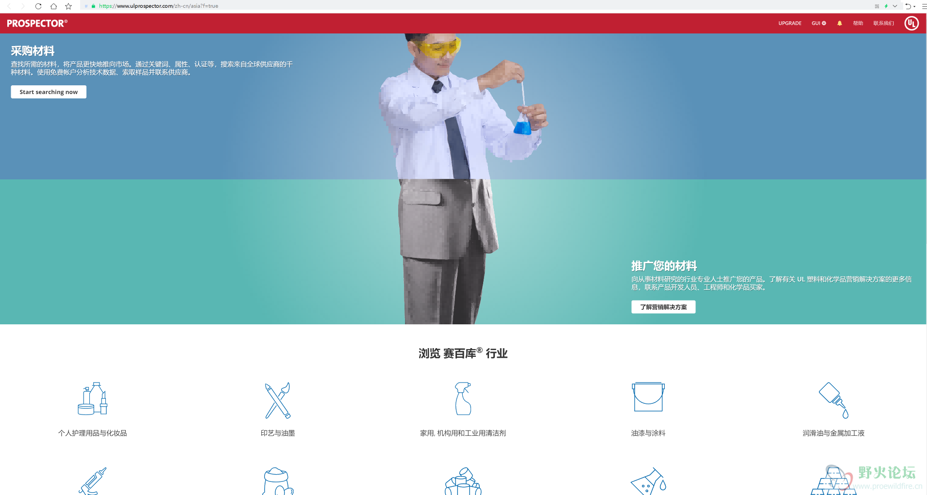

输入网址后进入首页
输入网址后进入首页

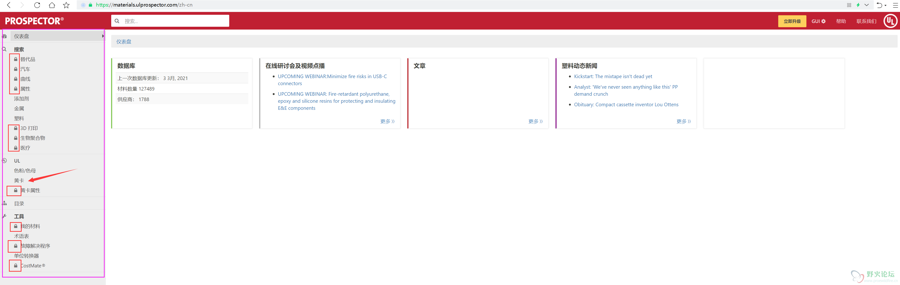

大分类页面
大分类页面
左侧一列为具体分类,带锁的都是需要充会员的,大家都懂得

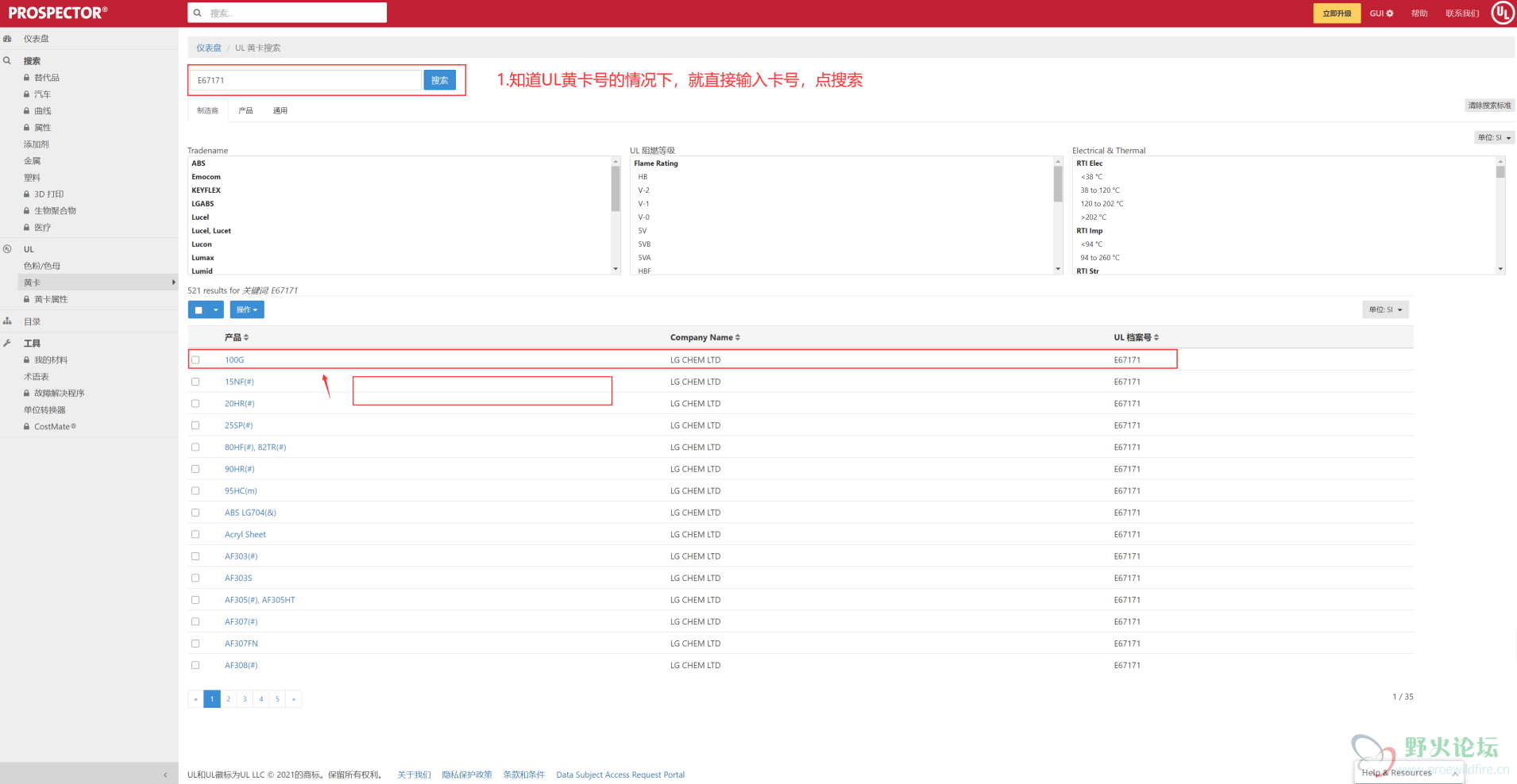

若知道UL黄卡号,在搜索框内直接输入卡号,然后搜索

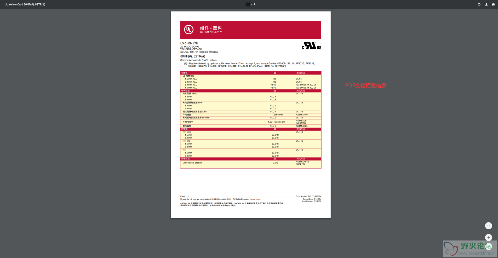

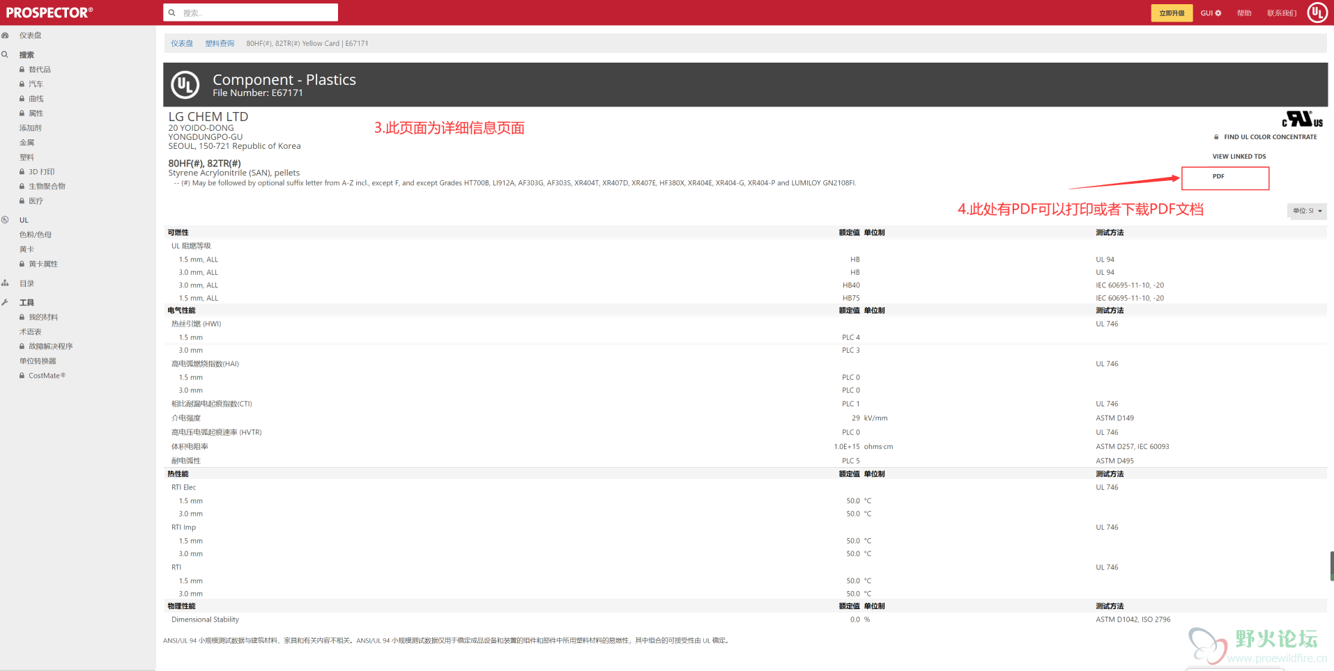

查询材料的详细信息,需要保存的话,点击右上侧的PDF字样
生成的认证报告PDF文档可以保存或者下载

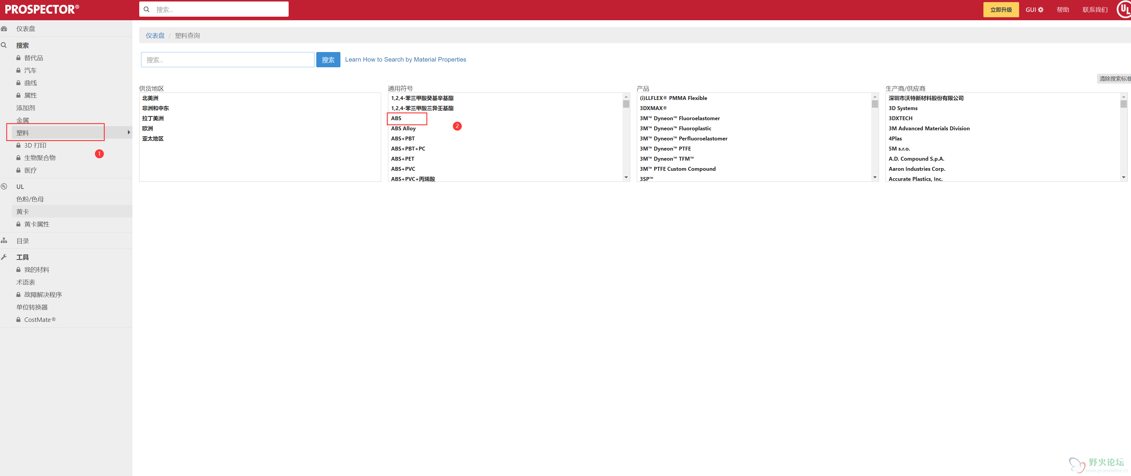

选择塑料,选择材料如ABS,
选择塑料,选择材料如ABS,
选择塑料,选择供应商,然后在列表里查找想要的具体牌号

图片顺序搞反了,请各位坛友按照从11-88的顺序阅览
