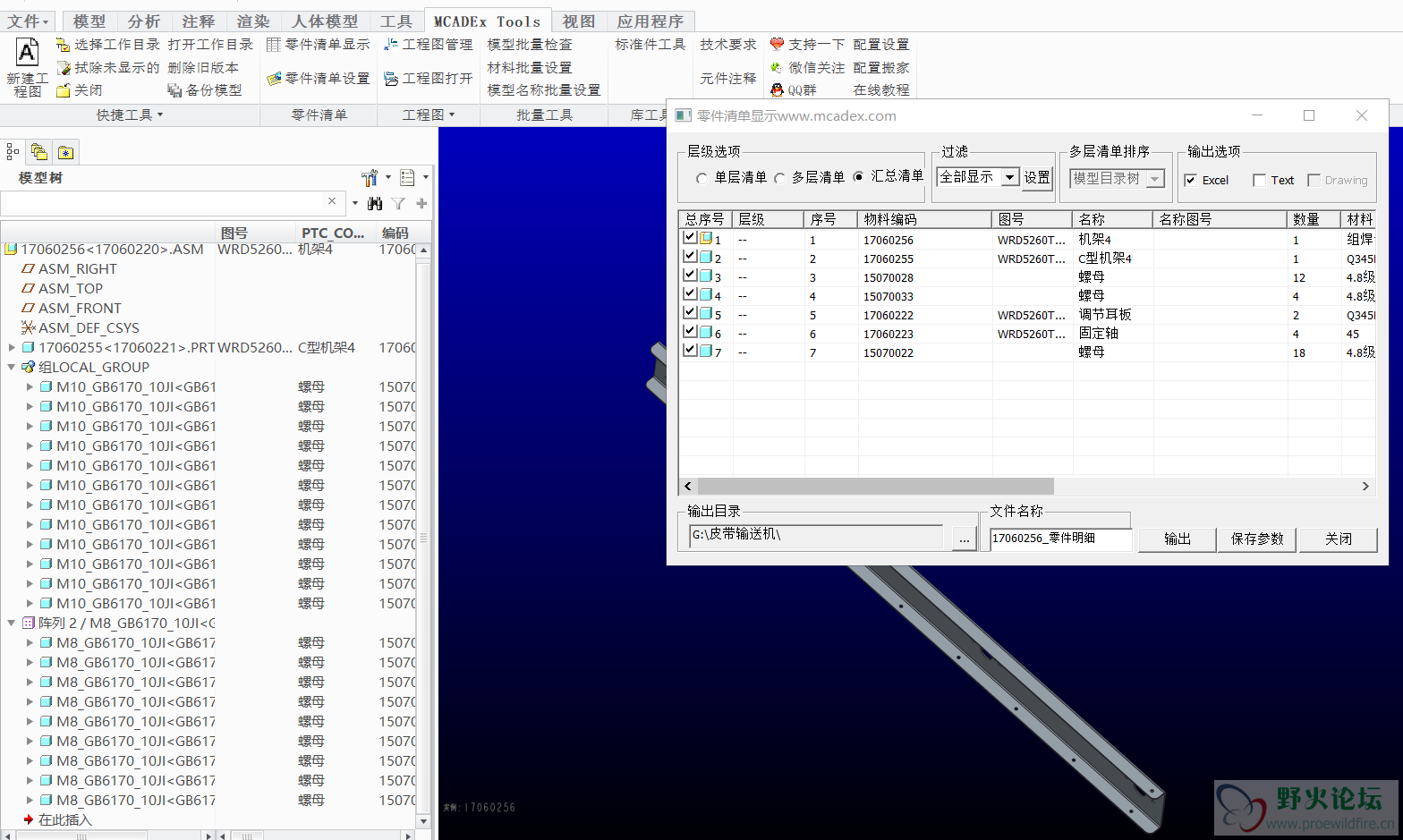

使用族表来控制装配体中一些零件是否显示,但是在出BOM清单的时候,MCADEX插件把不包含在这个装配体中的零件也统计上了,不知道是什么原因

 楼主| 发表于 2021-4-10 17:53 | 显示全部楼层
就想右上角BOM中的序号5和序号6零件,在左侧特征树上并没有,但是BOM却统计了
