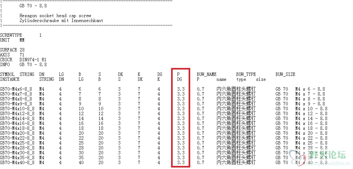

各位大神,谁知道附件图片中红色框中代表什么意思?是如何计算出来的

发表于 2021-4-10 20:07 | 显示全部楼层
螺距

发表于 2021-4-11 21:42 | 显示全部楼层
螺纹底孔直径

发表于 2024-9-13 20:38 | 显示全部楼层
螺纹底孔直径,一般为螺纹外径-螺距
