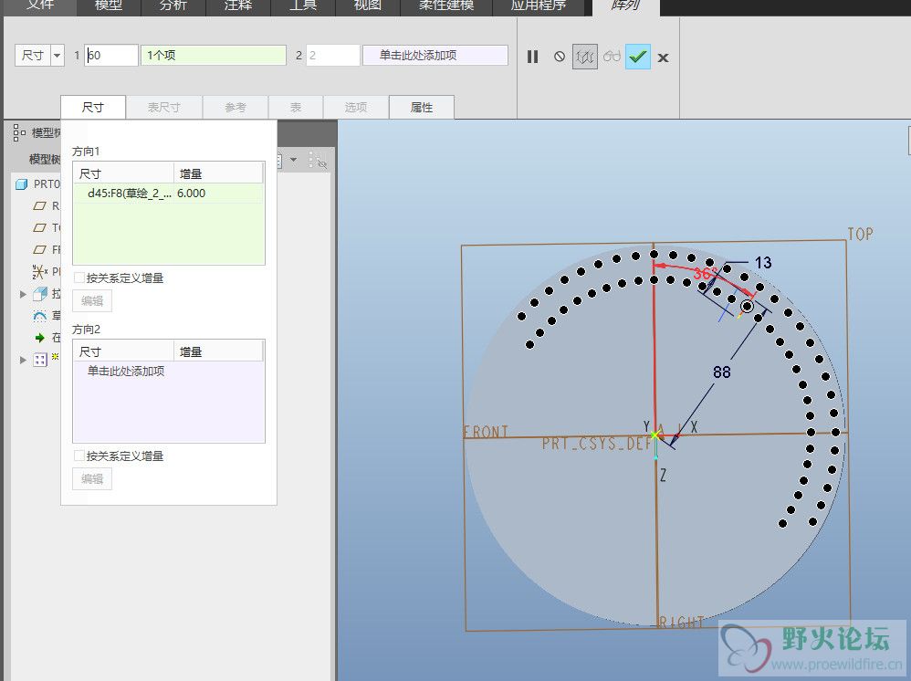

在一个圆盘上阵列刻度时,选的尺寸阵列,结果不能绕着圆心阵列为整个圆。见图
出现两排圆弧而不是一个整圆
出现两排圆弧而不是一个整圆

 楼主| 发表于 2021-4-10 10:34 | 显示全部楼层
补充一下,尺寸我是选的角度36度为基准,递增6度,阵列60个

发表于 2021-4-10 11:06 | 显示全部楼层
选项仔细检查一下

发表于 2021-4-10 11:07 | 显示全部楼层
创建一个基准轴,以它为目标阵列。

发表于 2021-4-10 11:12 | 显示全部楼层
把36度那个尺寸重新标一下,标注为目标特征与X轴正向之间的夹角。再重新阵列。
试试看。
或右击36度那个尺寸,“编辑附件”重新选择标注的参照。

发表于 2021-4-10 11:37 | 显示全部楼层
把你草绘的标注截图看看。

发表于 2021-4-10 14:29 | 显示全部楼层
用轴阵列应该会更快吧

发表于 2021-4-11 21:56 | 显示全部楼层
截个草图的图片,发上来看看。
