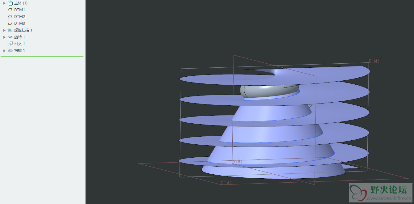

[原创] 连体电池弹簧(通用版)

h416404191 发表于 2021-4-10 16:13
一触及到函数,我就瞎了,可偏偏高级一些的图形又绕不开函数
47
 楼主| 发表于 2021-4-10 17:40 | 显示全部楼层
coolc 发表于 2021-4-10 17:12
不用函数也行 螺旋扫描跟圆锥相交出线 然后选中这条线扫描
您这方法是比较友好,但是不知道为什么我试了发现相交出来的路径不能扫描。
