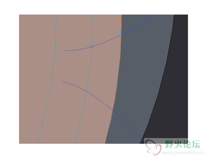

创建齿轮,使用柱坐标系创建出渐开线,但是不会用这个曲线进行拉伸切除。。。
求大佬赐教orz

你的线都没有闭合,怎么切。你可以直接搜齿轮标准件就可以了

嗯,谢谢,其实想问的是怎么把这个这个基准曲线变成草绘,在编辑闭合曲面,进行拉伸切除,已经会按操作了

当时没找到草绘中的投影选项,哈哈

封闭拉伸切就可以了
