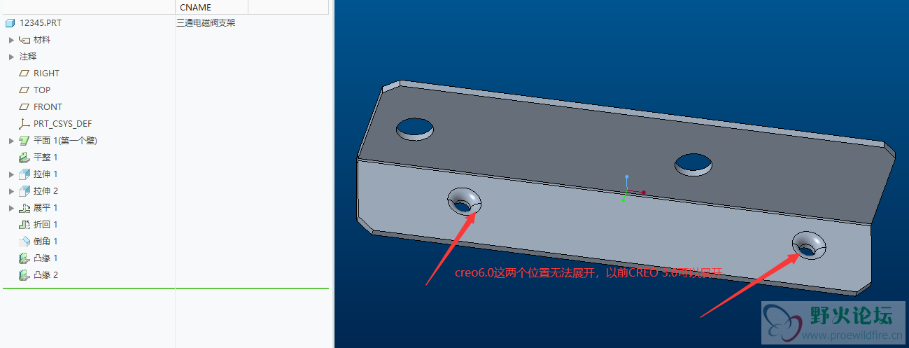

[求助] 凸缘怎么无法展开,求大神帮忙
89
119
发表于 2021-4-8 18:01 | 显示全部楼层 |阅读模式
如图

发表于 2021-4-8 20:27 | 显示全部楼层
这个不需要展开,开模的可以一次成型无需计算。

发表于 2021-4-8 20:52 | 显示全部楼层
模具成型,无需计算。

发表于 2021-4-9 08:27 | 显示全部楼层
creo钣金修改还是可以展开的,不过底孔不一定是合理的
1,翻边抽牙孔,可以去查下底孔多大,cad后期改
2,单纯翻边孔,这个和模具那边沟通下

 楼主| 发表于 2021-4-9 09:04 | 显示全部楼层
2 ...
这个是用creo修改的,凸缘同样的参数creo3.0版本能展平,creo6.0无法展平,就是不知道问题出在哪。

发表于 2021-4-10 08:20 | 显示全部楼层
这就是软件问题了,有时候是这样的有些版本能,换个版本就可能出问题
