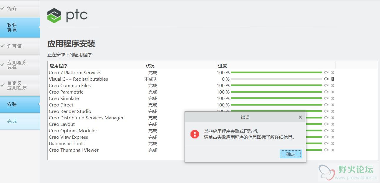

各路大神,请问以下安装失败有何解救?万分感谢!

这个版本有bug,还有很多外挂都失败

发表于 2021-4-8 17:58 | 显示全部楼层
7.3.0版本还是很稳定的。出现这种问题基本都是系统问题。看看是不是WIN10?装的克隆系统或者是其他精简系统之类?

发表于 2021-4-8 18:35 | 显示全部楼层
关掉安全软件或者手动安装运行库

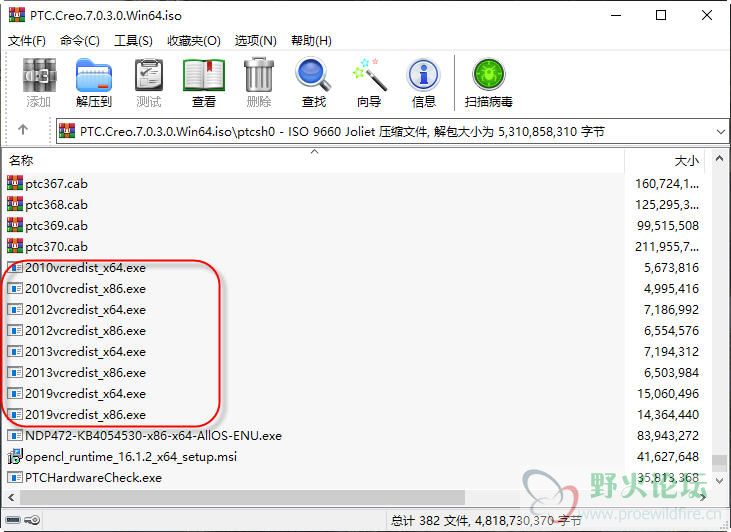

发表于 2021-4-8 20:54 | 显示全部楼层
到安装程序目录下,根据你的系统是 64 还是 32,把红框的对应的程序都装下试试

发表于 2021-4-9 08:43 | 显示全部楼层
这个模块可以不用理他
