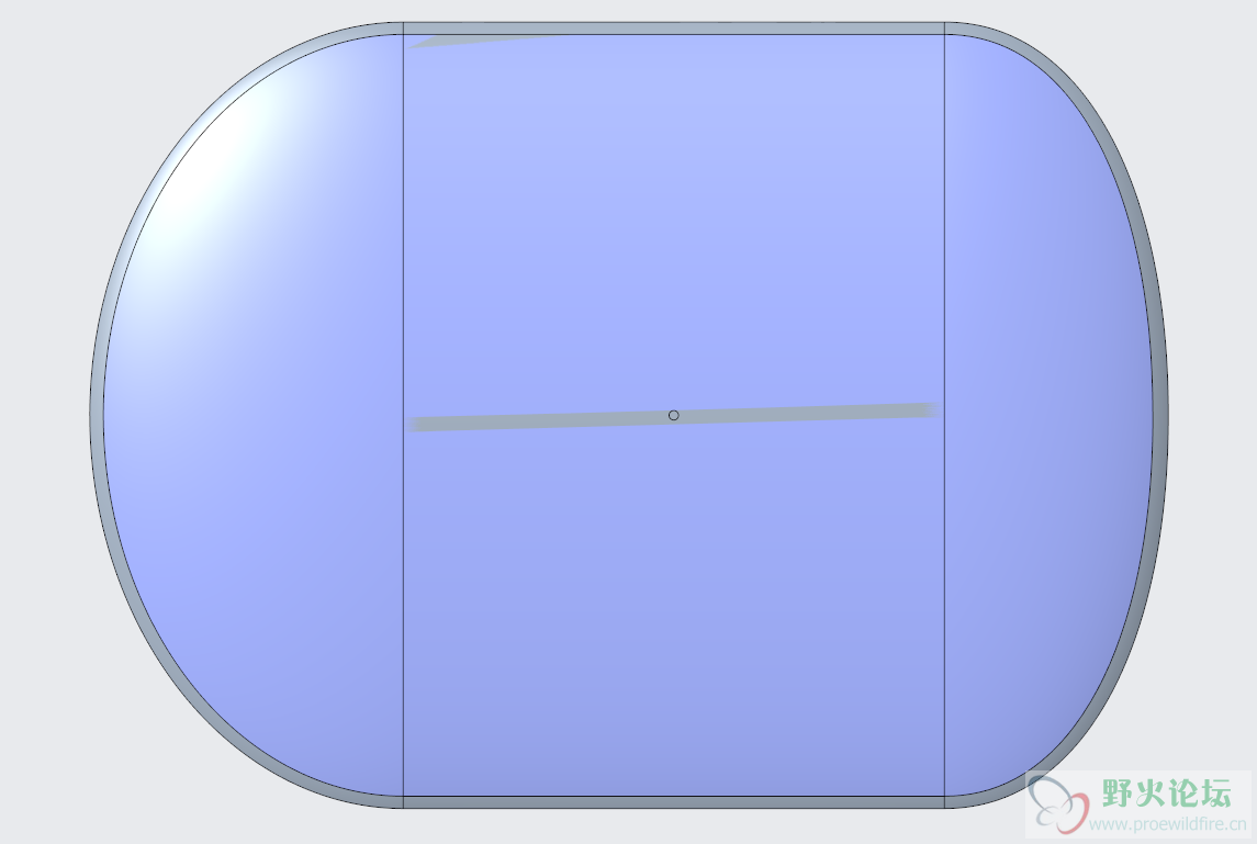

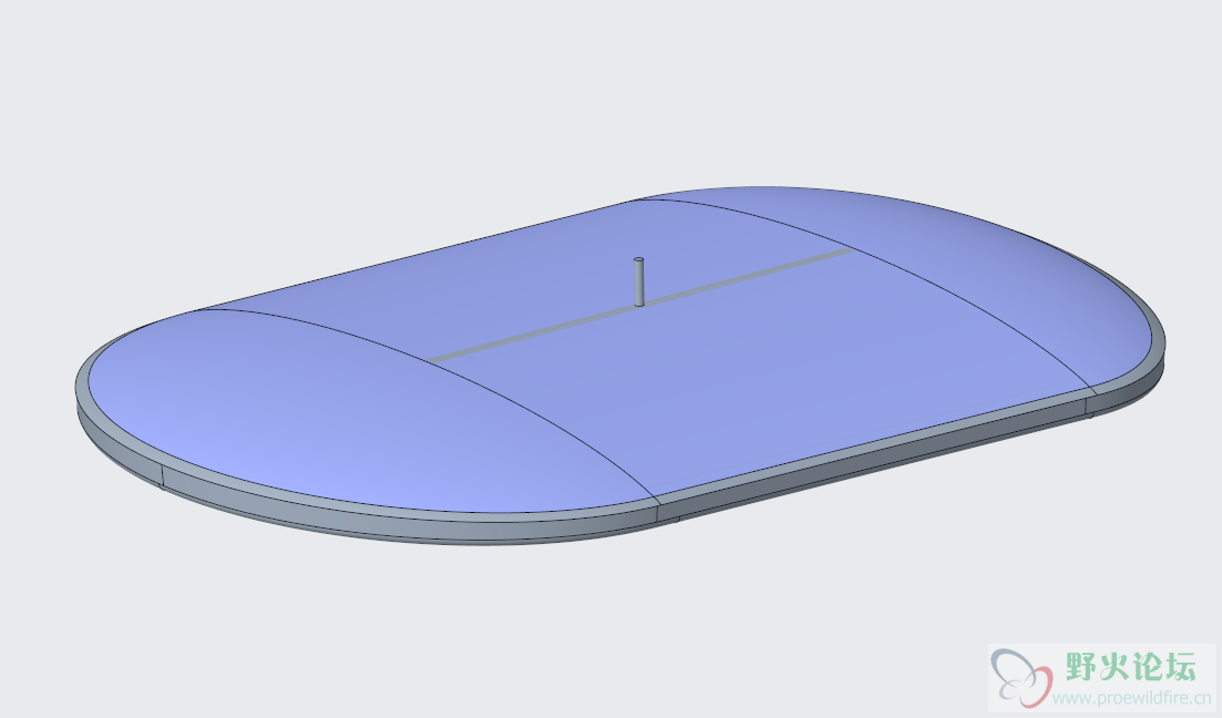

微信截图_20210408115139.png    怎么将柱子阵列在曲面上,从俯视图看下去都是垂直于曲面的,然后每个柱子的高度都是统一的?

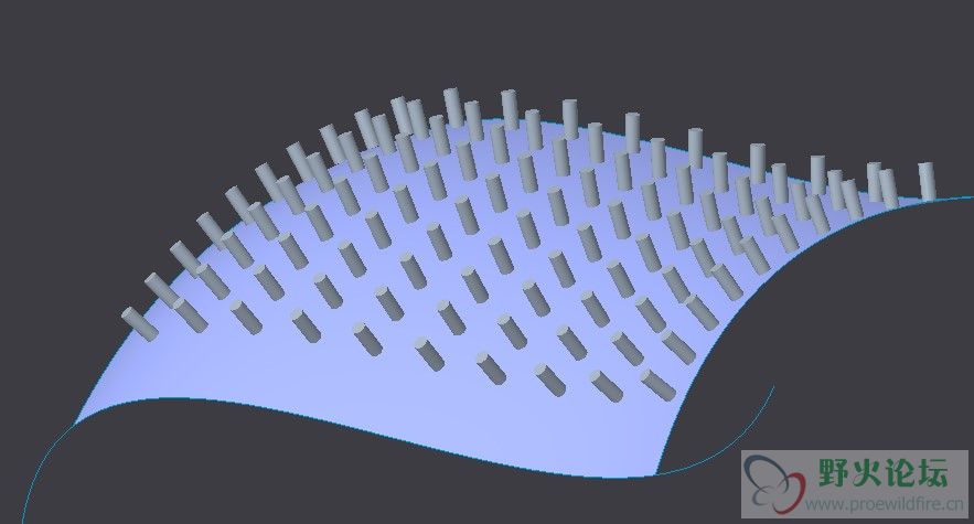

把外轮廓投影到平面上,再在该平面上作圆柱的填充阵列,最后用曲面和曲面的偏移面切圆柱就行了

这样的是吧
第一,在曲面上建立一个点;
第二,利用这个点和曲面建立一个轴;
第三,通过这个点和轴做一个基准面;
第四,在这面上拉伸一个圆柱;
第五,把上面的特征组合成一个组;
第六,阵列这个组
ok了
然后偏移这个面,实体化,就可以得到你需要的垂直面并且高度一致的圆柱了

不知道你的头要不要平整。
直接阵列,然后偏移曲面,用新的曲面割掉多余的。
