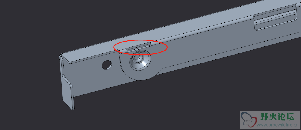

请问以下钣金件螺丝孔旁边折弯处为什么要增加个切口,作用是什么?

不开口,会造成形变。

旁边的成型凹坑距离折弯变太近了,如果不做切口,折弯后,旁边的成型的凹坑特征就会变形,同时折弯的此处也会有凸包,还有折弯下模具也因你的成型凹坑也要避空,大概是这个意思吧

工艺缺口,就是防止折弯后孔位变形,一般孔位离折弯线过近时需要添加

孔离边太近,正常工艺做不了的,开槽是避免局部折弯不到位。

这是工艺,不做缺口的话,折弯容易把沉头孔扯变形。
