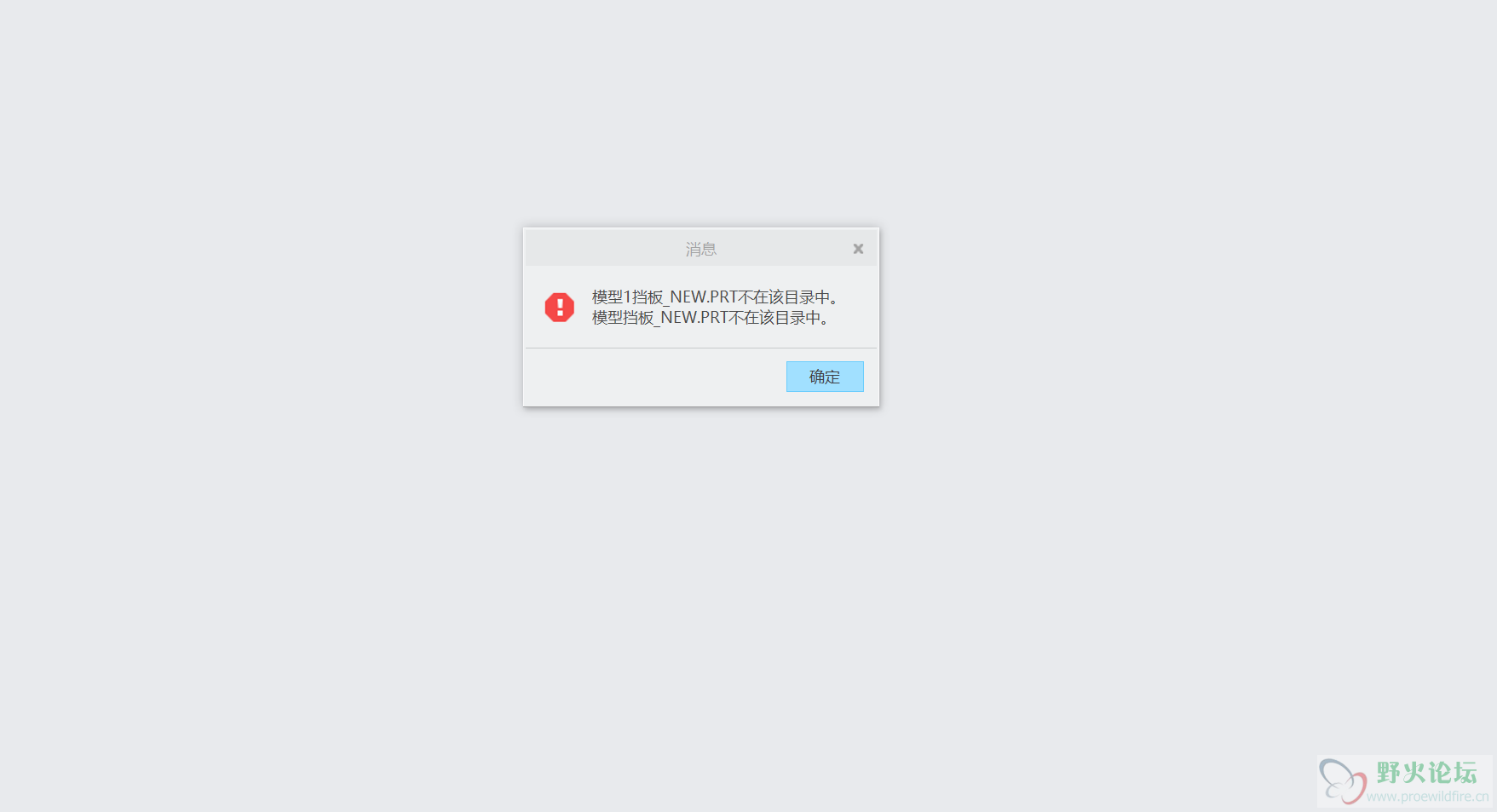

文件还在,选的也是该目录,为啥打不开啊

是什么环境下提示这个的?工程图吗?

丢这两个文件了,工作目录里面没有。

对 我的工作目录设置成工程图所在文件夹也不行

模型文件是不是中间修改过名称?

工程图一开始导入的绘图模型,后面这个模型名称修改了,就会打不开,办法就是改回原名称

确实是这样 谢谢了!

知道是哪零件,把名称改回去就可以了
