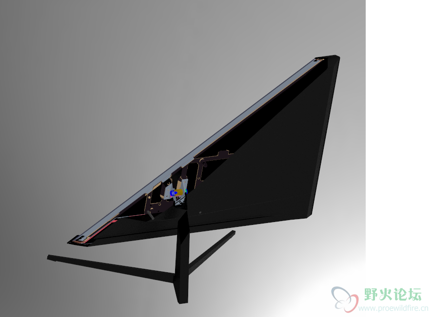

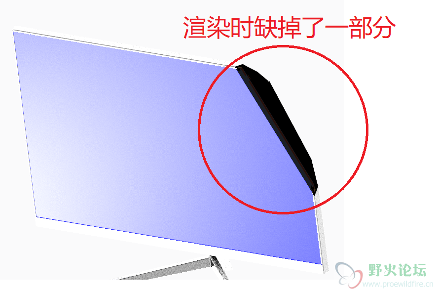

我在使用CREO渲染时遇到了这个问题;总有一部分被切掉,旋转一下,切掉的部分也会变化,似乎是产品凸出到显示器外面而不能显示,不知道哪位大侠知道怎么设置才能解决,谢谢!

环境里的缩放滑块调整下试试

 楼主| 发表于 2021-4-7 15:53 | 显示全部楼层
godhlcs 发表于 2021-4-7 15:36
环境里的缩放滑块调整下试试
试了,这个缩放指的是对装饰球进行缩放,对现在出现的问题没有影响

 楼主| 发表于 2021-4-17 12:22 | 显示全部楼层
哈哈!我找到解决方法了,这是显示的问题,应该是PRO/E的一个缺陷,点一下全图标记就恢复正常。
