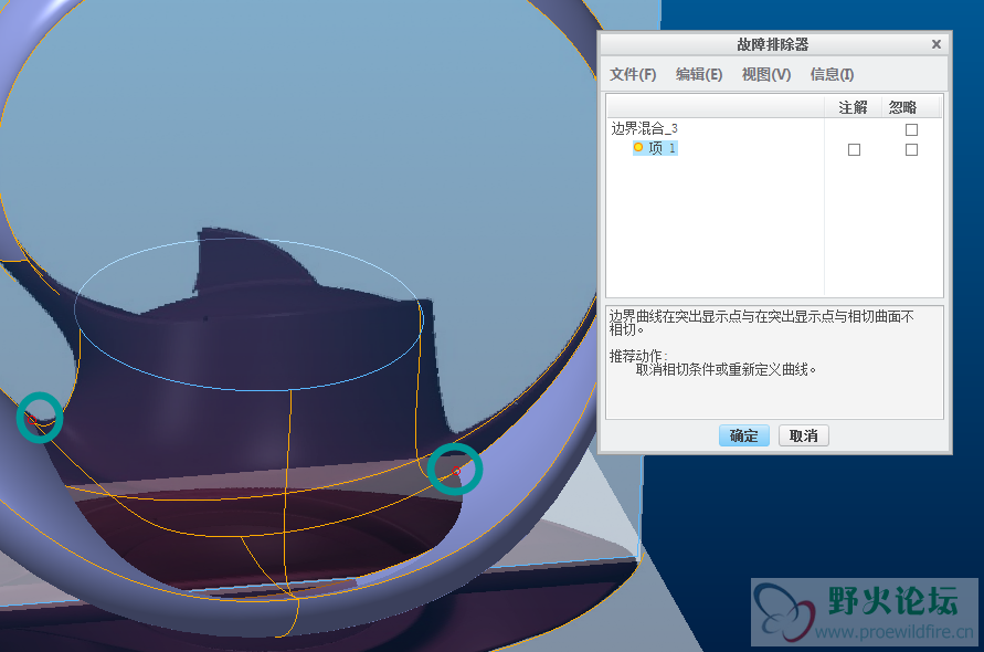

发表于 2021-4-7 13:57 | 显示全部楼层 |阅读模式

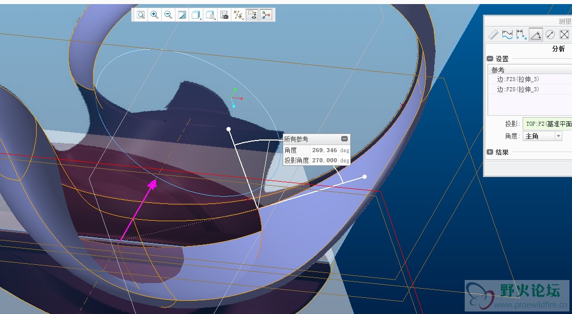

这本书里有个异形茶壶的习题,为什么一直做不成功

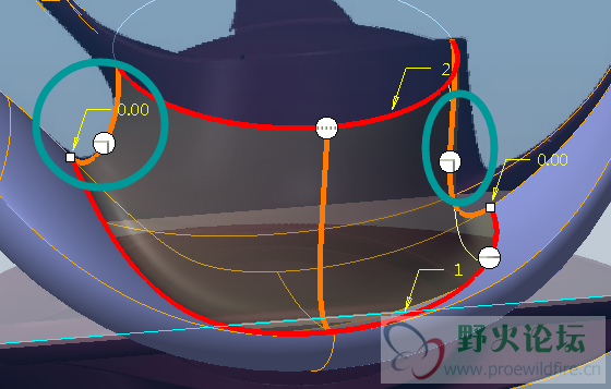

发表于 2021-4-7 14:32 | 显示全部楼层
小面不相切就要检查大面是否相切
73
105
 楼主| 发表于 2021-4-7 14:51 | 显示全部楼层
萌小江 发表于 2021-4-7 14:32
小面不相切就要检查大面是否相切
每一层曲面都查过了,该垂直相切的都有约束垂直相切

发表于 2021-4-7 16:08 | 显示全部楼层
该垂直的地方没垂直

 楼主| 发表于 2021-4-7 16:49 | 显示全部楼层
萌小江 发表于 2021-4-7 16:08
该垂直的地方没垂直
谢谢,我试试
试过,没办法垂直,投影是垂直的

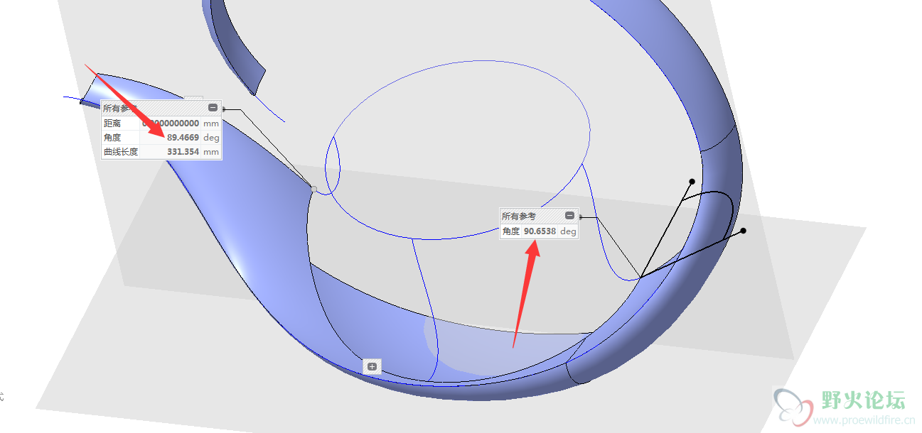

 楼主| 发表于 2021-4-7 17:17 | 显示全部楼层
该垂直的地方没垂直
试过了,切完了之后总是差那么一点点

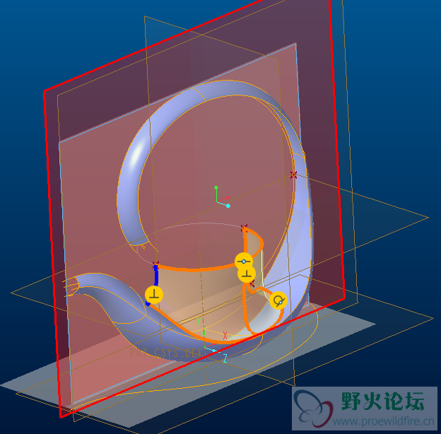

402
671
发表于 2021-4-7 17:44 | 显示全部楼层
SZZHOUHOUJUN 发表于 2021-4-7 17:17
试过了,切完了之后总是差那么一点点
用造型曲线

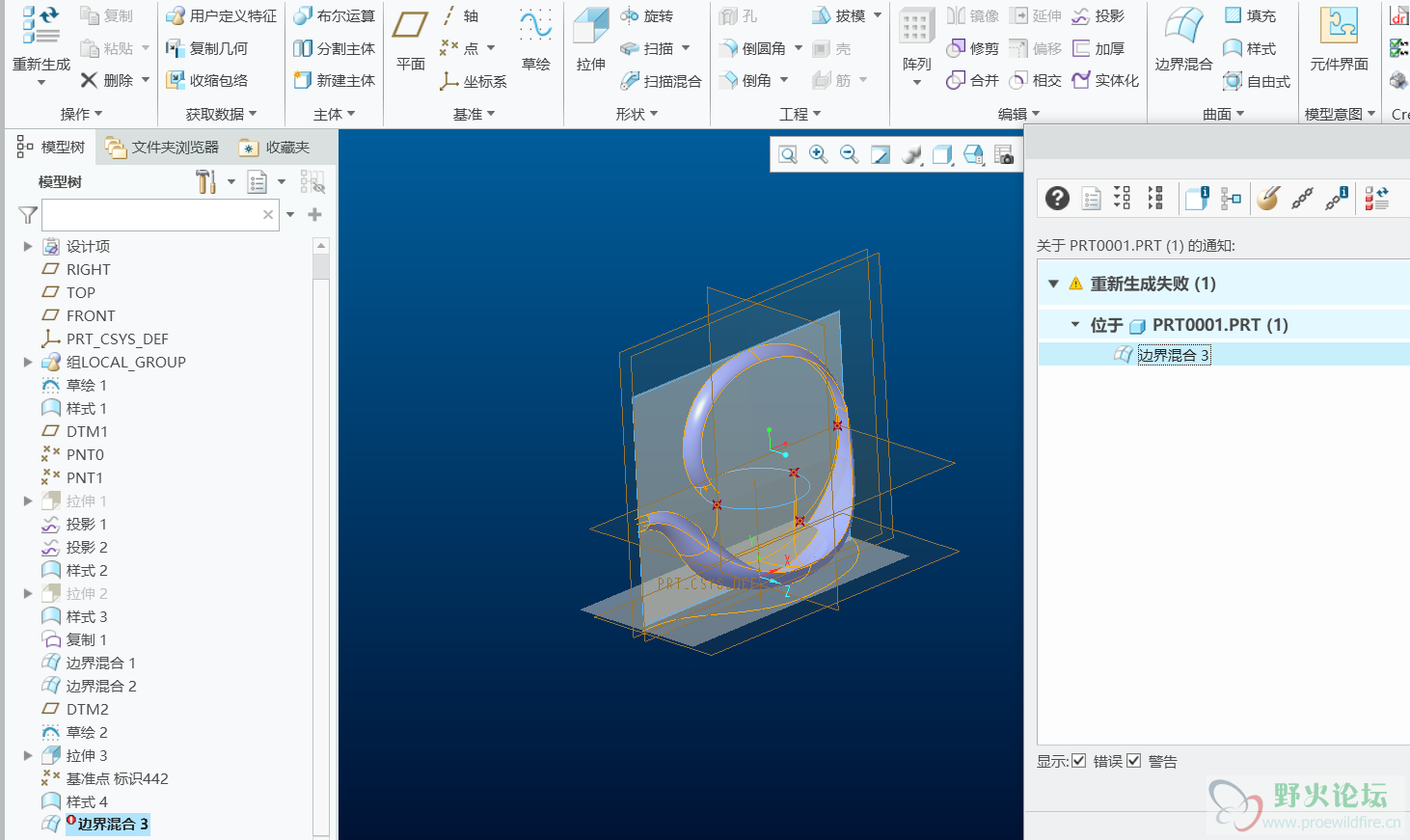

 楼主| 发表于 2021-5-3 12:47 | 显示全部楼层
你上传的模型我下载下来看了下,预览是可以。可确定后再生还是失败
