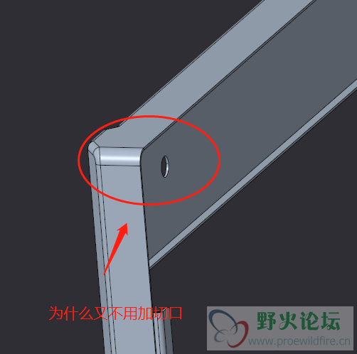

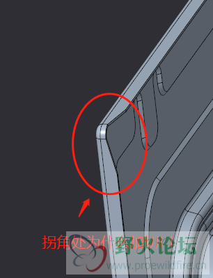

请问一下钣金件的拐角处为什么有的时候需要加切口,有的时候又没有加切口。这个切口的作用是什么,一般什么时候才会需要加切口?

看看你的是折弯钣金件,还是成型钣金件。用成型冲压弄的就不用切口

钣金你要考虑工艺啊,又不是注塑什么形状都能出

 楼主| 发表于 2021-4-7 20:24 | 显示全部楼层
知道不是什么形状都能出,所以提出来问原因?大佬知道什么情况需要切口什么情况不用吗

发表于 2025-6-12 13:51 | 显示全部楼层
GARMING 发表于 2021-4-7 20:24
知道不是什么形状都能出,所以提出来问原因?大佬知道什么情况需要切口什么情况不用吗 ...
要折弯那个地方是不是要撕裂,多看看多走走车间
