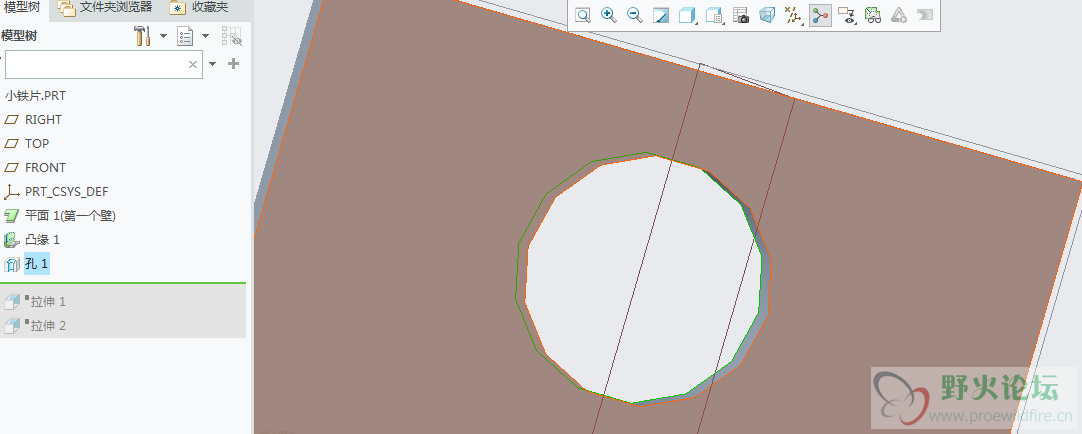

不管是拉伸还是孔 做出来的孔都是多边形的 为啥啊

发表于 2021-4-7 08:04 | 显示全部楼层
显示精度的问题了

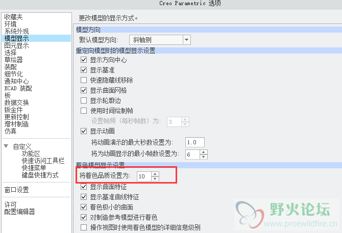

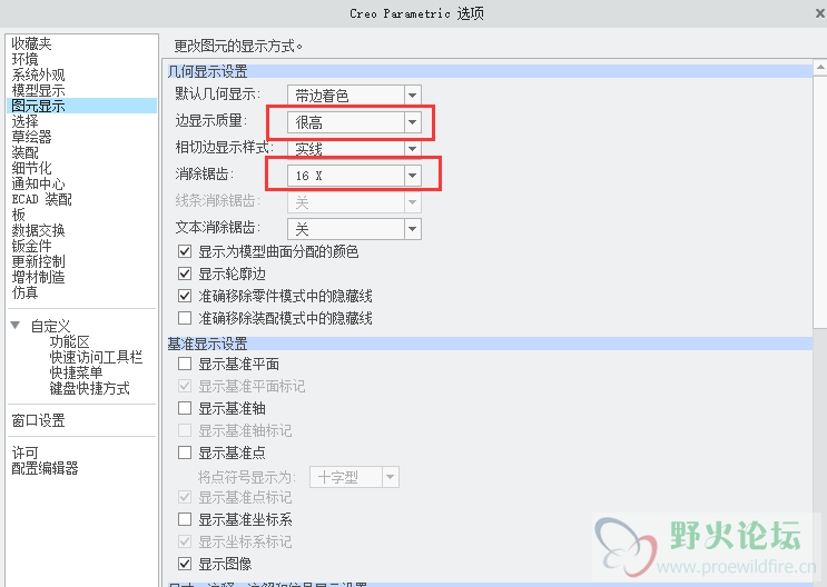

发表于 2021-4-7 08:33 | 显示全部楼层
显示问题呀,将下面两个选项调高就行了,还有看看电脑硬件是否支撑,若调高后比较卡顿,说明电脑比较老了。

发表于 2021-4-7 10:43 | 显示全部楼层
显示精度问题,跟CAD一样,调一下参数就好了
