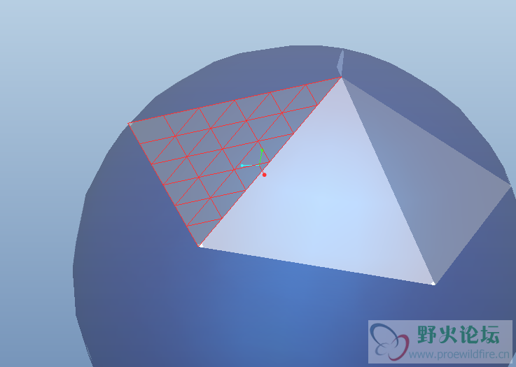

如上图所示,我想把那个草绘线投影(垂直于球面)到球面上来,硬是没办法投影,难道闹鬼了?
有知道的还请释疑!

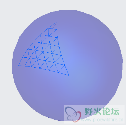

把你那个投影删掉,重新投影,先点投影的草绘,再点投影,再点点球面,反向。

投影的时候不要选垂直于曲面,选沿方向,方向选草绘曲面即可,如果投到了反面就反向

你这个是垂直于方向的吧?
181
351
发表于 2021-4-12 20:09 | 显示全部楼层
jxloster 发表于 2021-4-7 20:45
你这个是垂直于方向的吧?
是的
