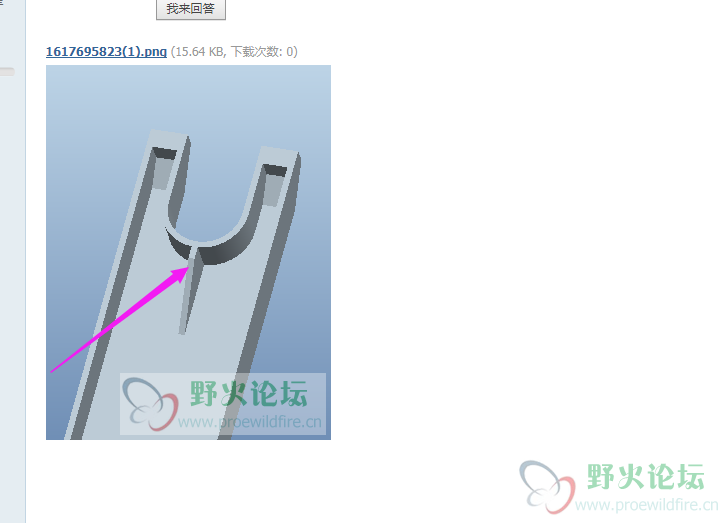

很低端的一个问题,如图,在圆的中间很容易生成一个筋特征,如果在偏移的面上做,总是失败,为什么?
难道要我用拉伸命令做???
请高手解答,谢谢!

自己已解决,要先画出圆弧面与偏移面的相交线,作为参照,完美解决,太佩服自己了

拉伸加倒角算了,管用就行

估计是斜角的原因,你把他去了试试
最好上图这样效率会快很多
