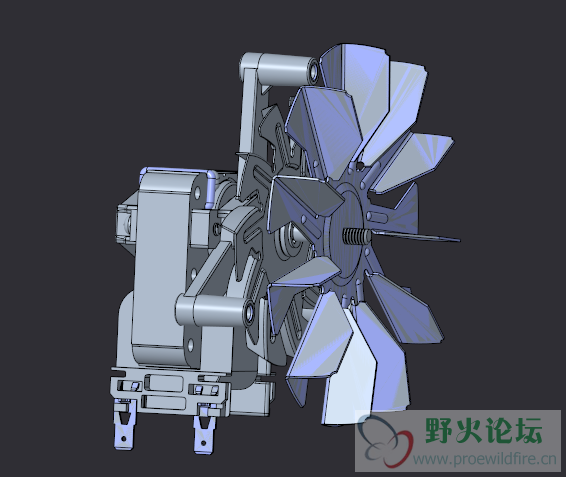

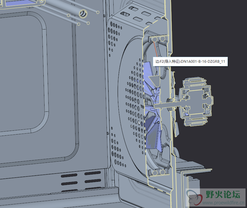

以上图片是某上市产品的图纸。看装配图的开孔位置好像是往前流动,但是这种扇叶看起来好像不能向前吹风。感觉往哪里吹风,隔板的设计都有点问题。
零件装配图
零件装配图

发表于 2021-4-2 16:56 | 显示全部楼层
是往左压风的,风也是那么吹的

 楼主| 发表于 2021-4-3 07:09 | 显示全部楼层
qingfeng-nn 发表于 2021-4-2 16:56
是往左压风的,风也是那么吹的
风往旁边走的话,隔板的斜度不会把风往后导吗?

发表于 2021-4-3 08:54 | 显示全部楼层
严格意义上说会的,但是除了隔板的孔能出风外,别的地方好像都出不了风了。另外,你说的这种情况,可能性比较小,风即便是导回去,又会再次被风扇打乱吹出来,这样吹出来的风分散的相对均匀一点。

发表于 2021-4-3 16:10 | 显示全部楼层
我感觉这种叶片的效果类似离心式风扇,是从轴中心位置进气,周向出气。看风扇周边零件,该产品可能是烤箱一类的产品,风扇的目的应该是强制使内腔的空气流动,使内腔内的温度场更加均匀。

发表于 2021-4-5 08:12 | 显示全部楼层
应该周围进风,正面出风

发表于 2021-4-5 08:19 | 显示全部楼层
一般离心式的话必须要有蜗壳才行

发表于 2021-4-5 15:14 | 显示全部楼层
这个就是中间进风,向四周甩风,由于金属罩的导向作用从吹过发热管,从四周铺的孔出风!这是做的空气烤箱吗?
