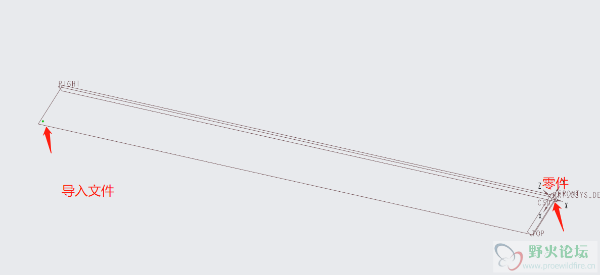

 楼主| 发表于 2021-4-2 11:02 | 显示全部楼层
h416404191 发表于 2021-4-2 10:56
不知你说的是啥意思,可以做个简单的示意图方便大家理解
已上图

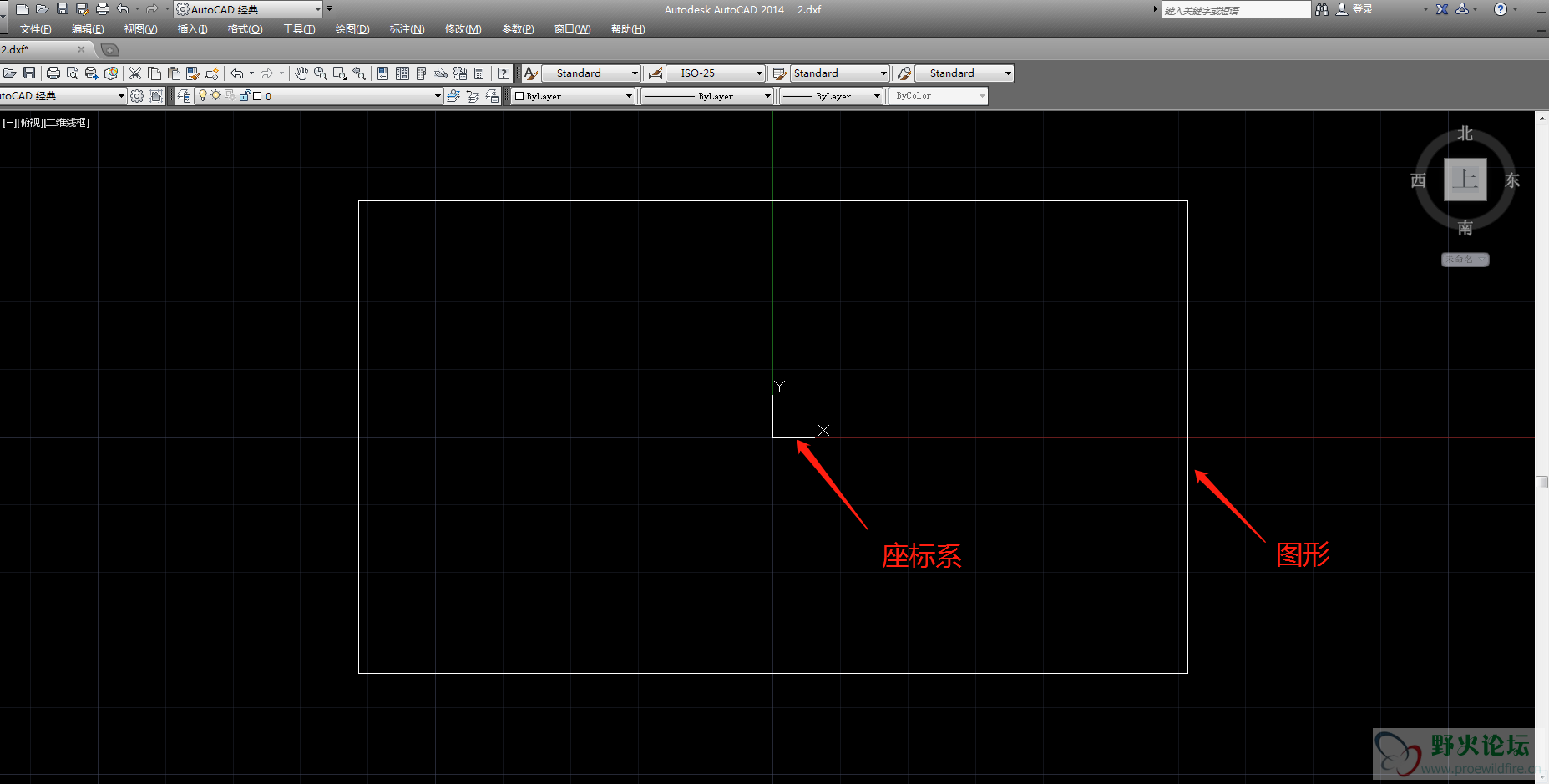

发表于 2021-4-2 11:10 | 显示全部楼层
还是不太明白你的意思,不过你可以将DXF文件中的座标系放置在图形的中心点(如下图),保存后再导入试试看是不是你要的效果?

发表于 2021-4-2 11:32 | 显示全部楼层
CAD里面把文件移动到: 0,0,0

 楼主| 发表于 2021-4-2 11:33 | 显示全部楼层
h416404191 发表于 2021-4-2 11:10
还是不太明白你的意思,不过你可以将DXF文件中的座标系放置在图形的中心点(如下图),保存后再导入试试看是 ...
dxf文件坐标已经在图形中心位置了

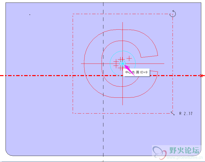

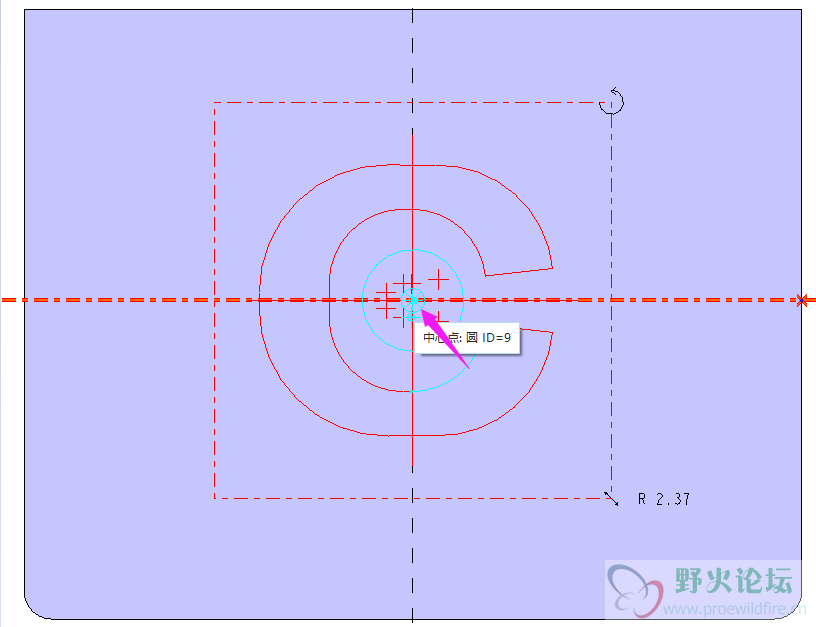

首先在DXF(或者dwg)文件加一个中心线或中心圆,这是为了导入时定位用;在导入时,如图1用鼠标拖动导入图形的中心(也就是上一步做的中心线或中心圆)到产品中心,然后更改导入图形比例为1,最后选中中心线和中心圆,删除即可。
