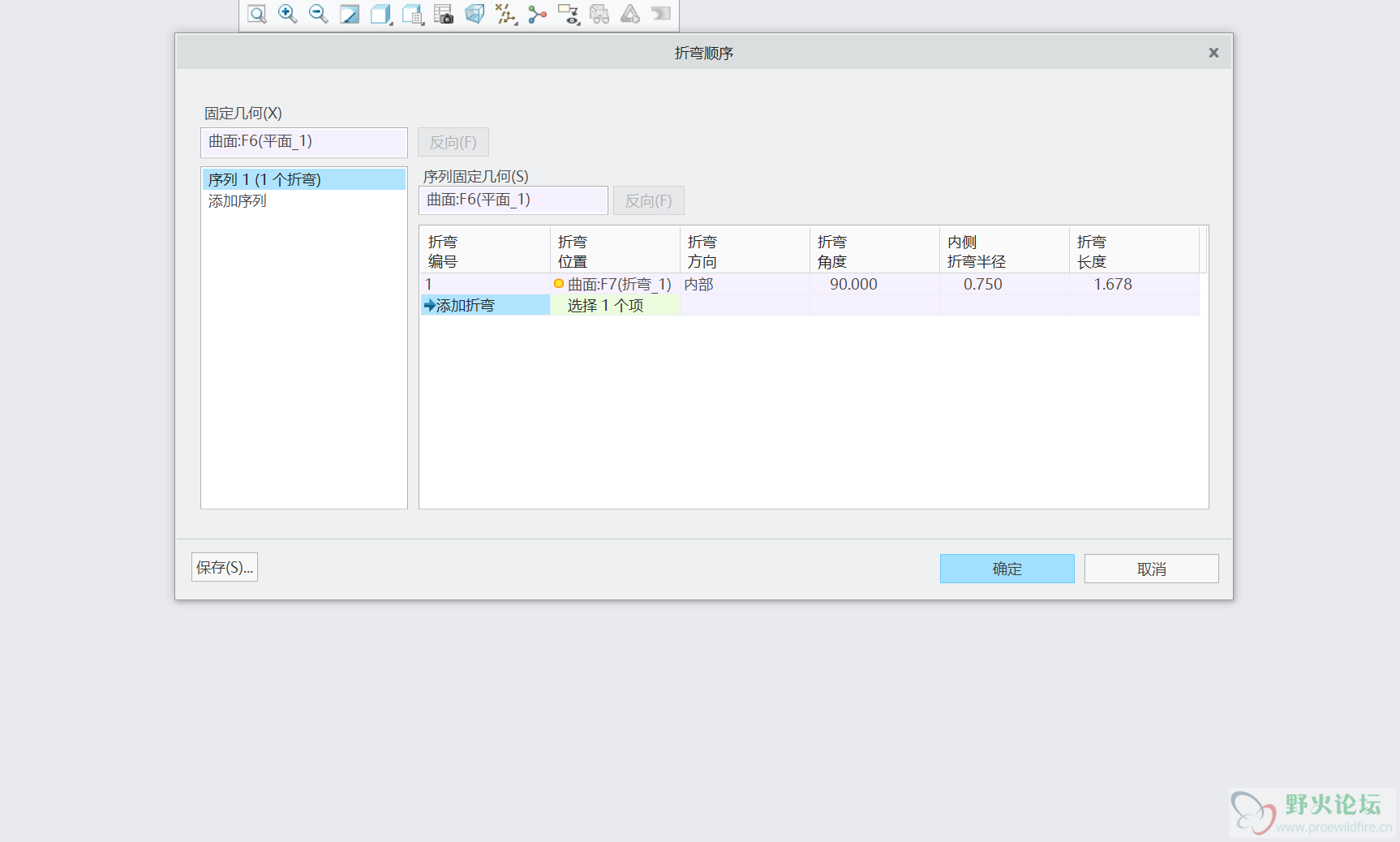

发表于 2021-4-1 17:58 | 显示全部楼层 |阅读模式
零件里的保存只有html和txt两种格式,绘图能导入的表格只有tbl和CSV,如果不手动把保存的txt变成csv,有没有什么别的好办法把折弯顺序表导入制图里

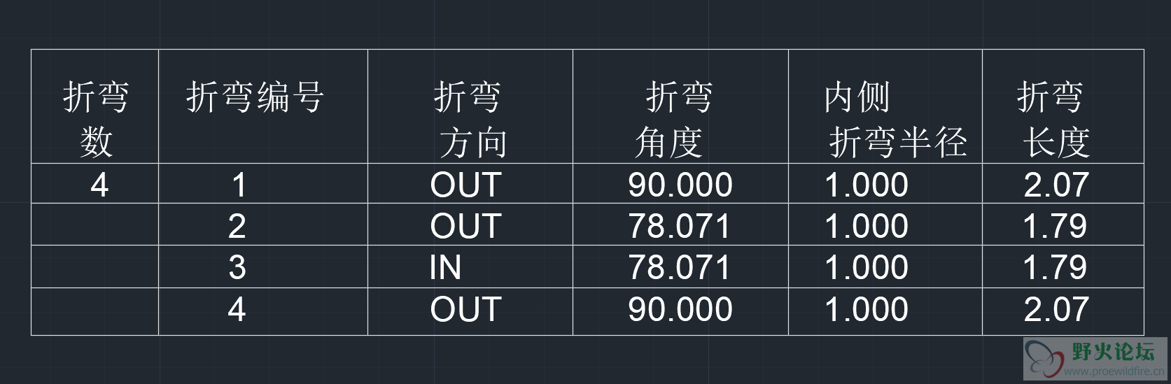

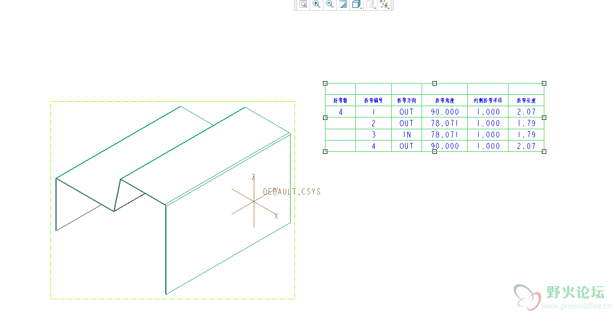

发表于 2021-4-1 23:01 | 显示全部楼层
这个方法会用到autocad,EXCEL和ORC
1.txt内容复制到CAD,这个会是一个多行文本。
2.直接在多行文本上用阵列和复制加直线,不用很标准只须OCR认为它是个格子且格子内内容正确就行而且用阵列很快。
3.输出为png图片格式
4.用OCR识别软件识别png为EXCEL文件格式
5.打开这个EXCEL文件另存为CSV在CREO绘图里建表格就可以了。
这个全程除了cad里加横竖线,其它都是软件完成,对大批量的还是能节省不少时间的。如果少量,就按楼主方法自己做CSV。
也可能有直接的二次开发插件,楼主可以找找看。
导入的CVS
导入的CVS

发表于 2021-4-2 19:51 | 显示全部楼层
一名 发表于 2021-4-2 09:54
非常感谢!很详细了
仔细研究了下楼主的提问,不是问怎么转CSV,而是问CREO有没有直接文件对应的方法,TXT转CSV可以直接用EXCEL的数据/自文本。没有仔细省题。抱歉啦。
1027
64
1898
发表于 2021-4-2 20:03 | 显示全部楼层
如果不是一定要求表格话可以用注释/显示模型注释里显示
