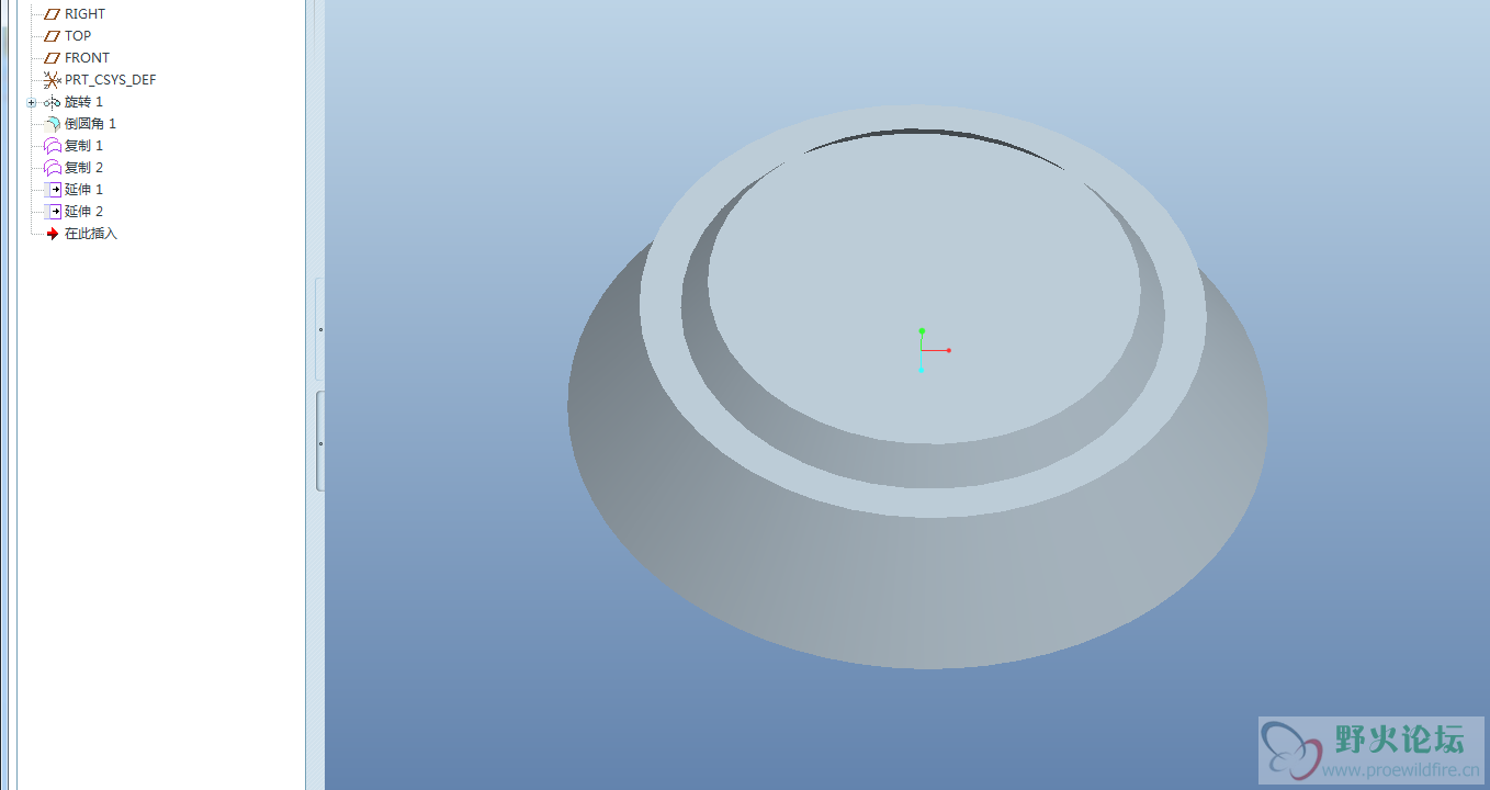

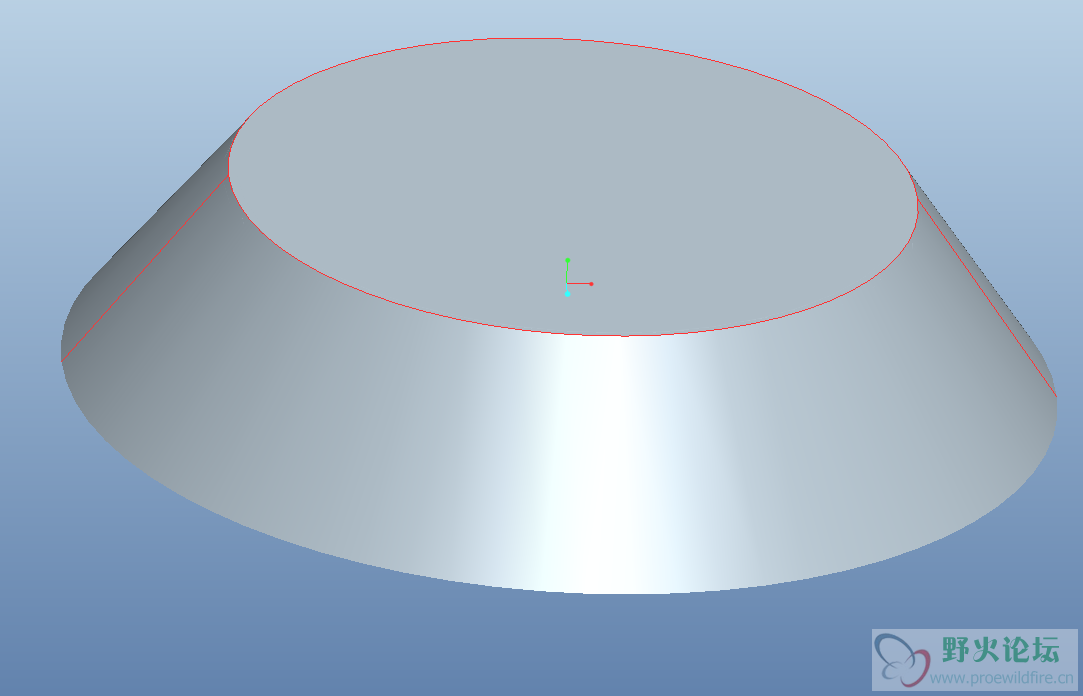

发表于 2021-4-1 17:51 | 显示全部楼层
把圆角的两个面单独复制出来,然后用延伸然后合并就可以得到你想要的线

 楼主| 发表于 2021-4-1 19:12 | 显示全部楼层
谢谢,是个好办法,我试试

发表于 2021-4-1 21:50 | 显示全部楼层
把变形处拉伸切掉一小块,然后移除圆角,最后把切掉的补面。

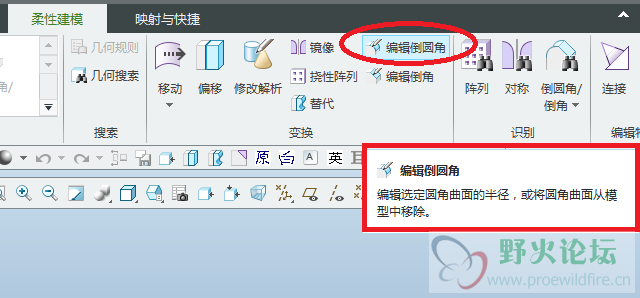

发表于 2021-4-2 08:11 | 显示全部楼层
有时也可用柔性建模-编辑倒圆角 去R角

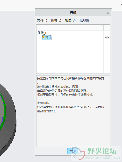

发表于 2021-4-2 09:36 | 显示全部楼层
或者进入IDD破面修补,不行把圆角切掉再补
