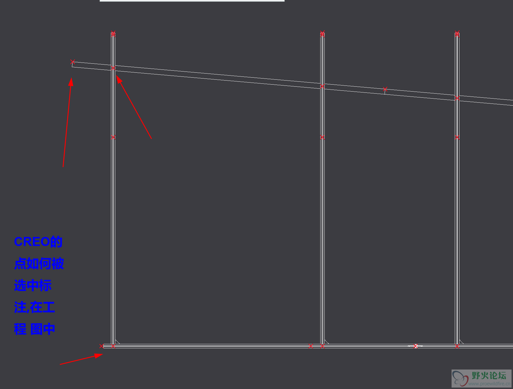

[求助] 如何选中点进行工程图的标注

发表于 2021-4-1 08:41 | 显示全部楼层
可以直接选中的吧

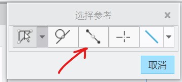

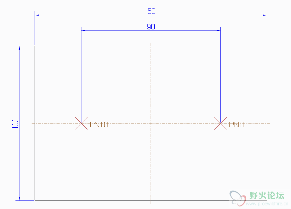

发表于 2021-4-1 09:22 | 显示全部楼层
不对啊大神,你没用过这个?不过前提是只能捕捉到一条线的中点。另外一个办法就比较傻了,先画草绘再捕捉中点。个人意见,不喜勿喷。
