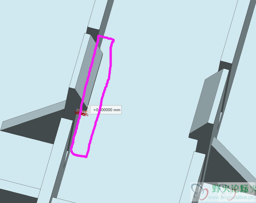

如图,请问一下这种结构能出模吗,有啥方法分析一下

干掉下面的胶做碰穿不是更省钱,当然如果是外观面就不行

发表于 2021-3-31 16:39 | 显示全部楼层
往侧边做斜顶,缺点是行程比较长

 楼主| 发表于 2021-3-31 16:39 | 显示全部楼层
就是外观面,哈哈

发表于 2021-3-31 16:42 | 显示全部楼层
hu19911021 发表于 2021-3-31 16:39
就是外观面,哈哈
那就按3楼的方法也可以

 楼主| 发表于 2021-3-31 16:48 | 显示全部楼层
kusoray 发表于 2021-3-31 16:39
往侧边做斜顶,缺点是行程比较长
了解,谢谢啦

发表于 2021-3-31 16:59 | 显示全部楼层
斜顶侧边出

发表于 2021-4-1 14:32 | 显示全部楼层
斜顶等会搞不好也有外观缺陷

发表于 2021-4-2 08:42 | 显示全部楼层
把两个扣位都调转180度看看结构能不能改
