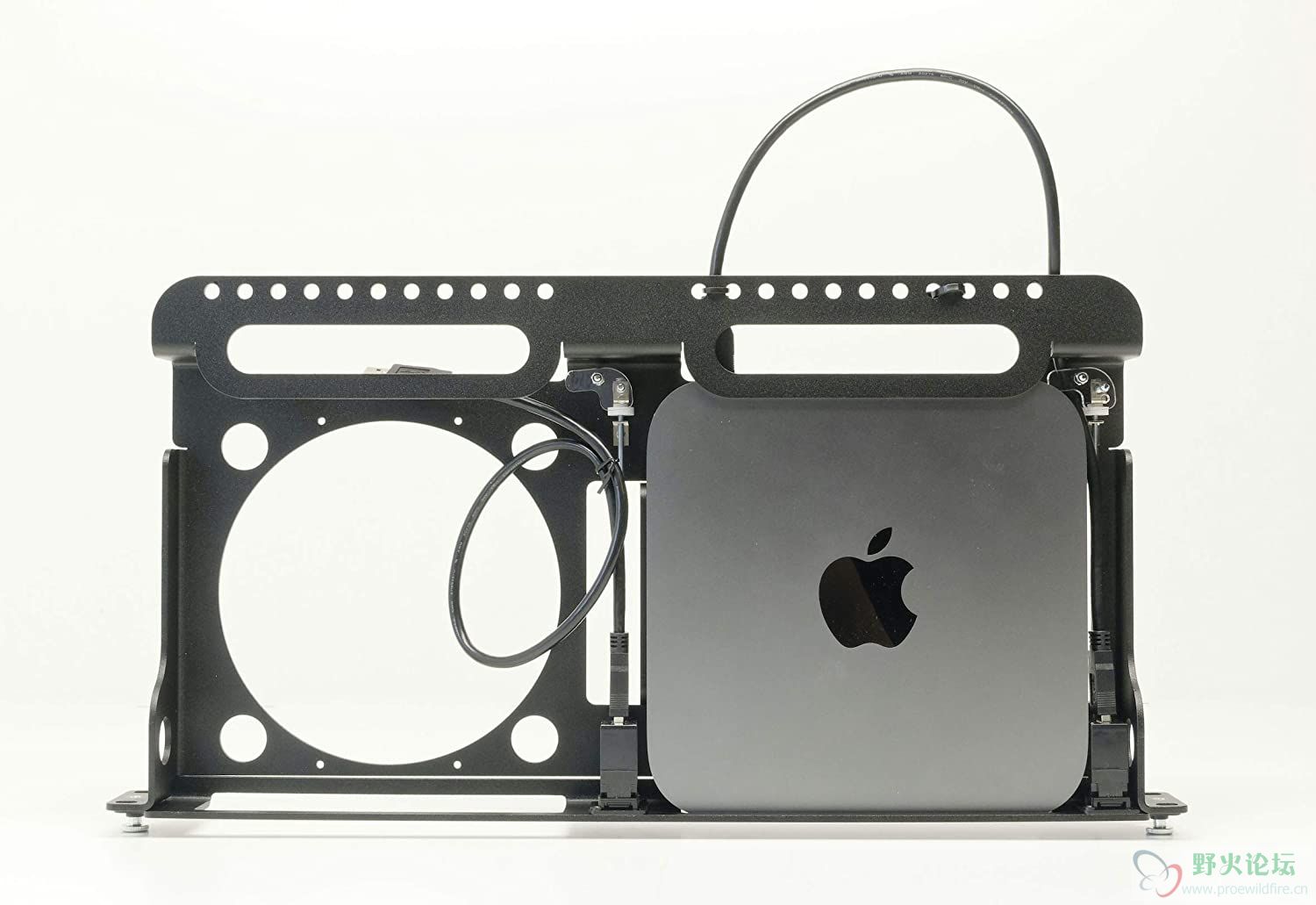

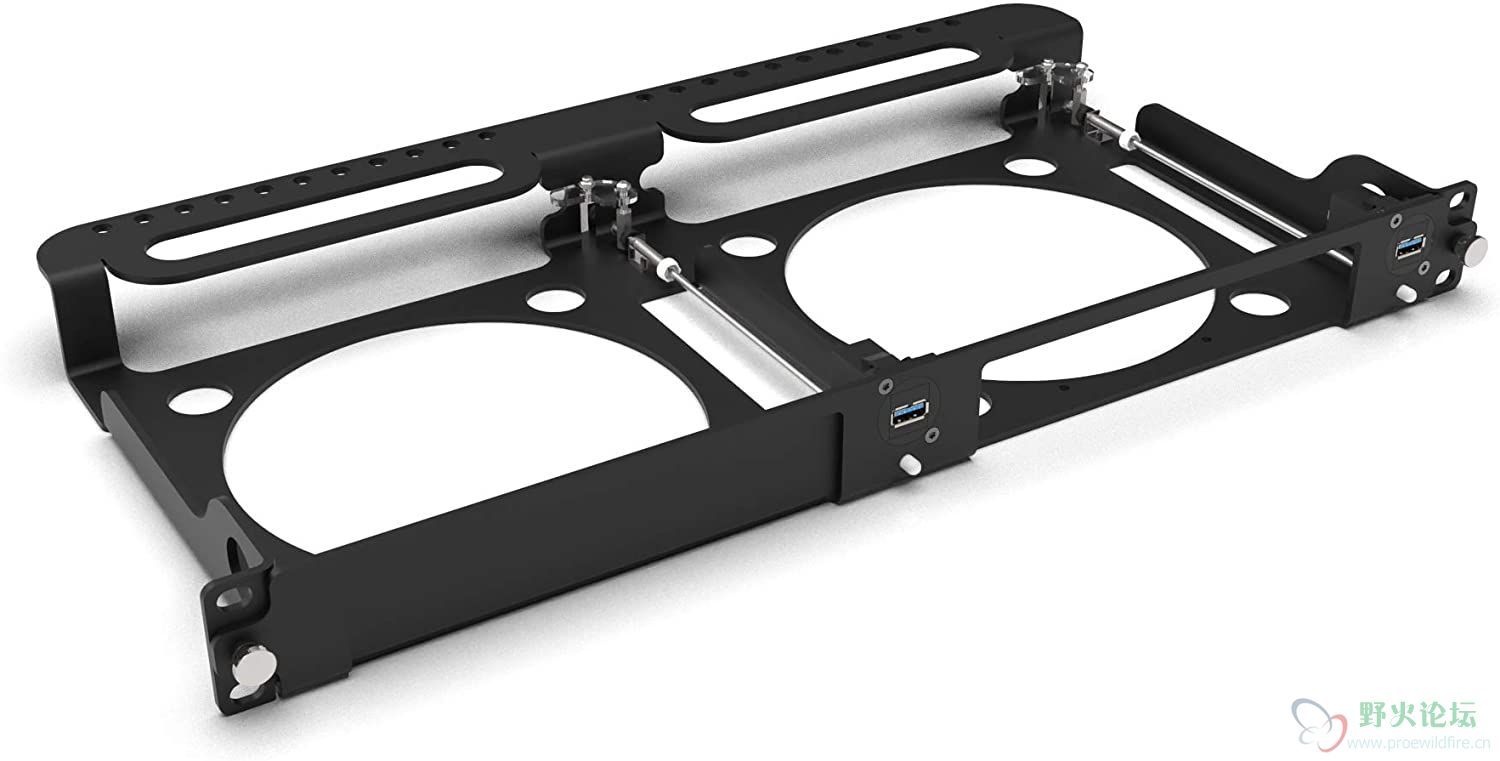

这个支架上的开关,我已经看了几个小时了,还是没想明白它的结构,有没有大神帮我解释一下啊?万分感谢!
这个支架前面有一个开关按钮,可以打开Mac mini后面的开关,我想知道这种结构是怎么实现的,除了图片中的这种方式,有没有别的更简单的结构?

你是不是想问那个透明的地方,应该是顶丝的原理来使那个够卡紧和松开的吧。

是的是的!我去了解一下顶丝!

我看着就是个简单的连杆机构,按压下面的白色按钮,推动L型拨片向下移动,按压开关
