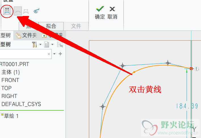

[求助] 帮忙看下曲面怎么优化下

发表于 2021-4-1 13:01 | 显示全部楼层
Carter 发表于 2021-4-1 08:24
有无教程,没遇到过样条曲线可以控制的那么好

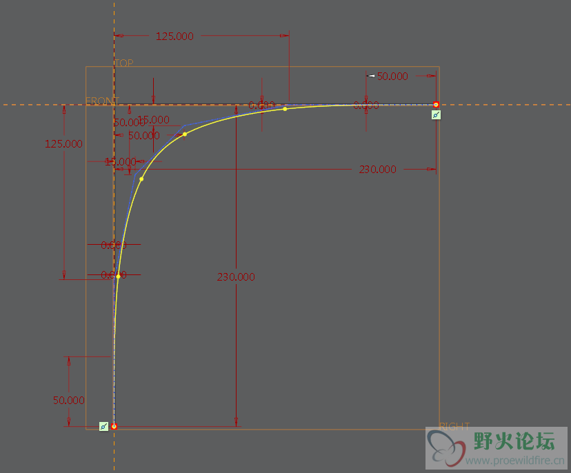

不看教程的,不建议看教程,学逻辑不是学流程,楼上给那个prt得想办法看懂,不然很难的
样条为什么约束得整齐→因为控制点整齐→控制点整齐因为控制点可以约束→怎么约束,看下图

 楼主| 发表于 2021-4-1 14:25 | 显示全部楼层
样条为什么约 ...
谢谢讲解,自己也琢磨了一下。感觉这个教程论坛没有,有意向可以出一个
