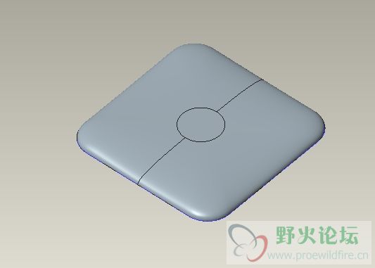

[求助] 帮忙看下曲面怎么优化下

 楼主| 发表于 2021-3-31 12:40 | 显示全部楼层
zhouzhouag 发表于 2021-3-31 11:33
仔细看,做法不一样的。虽然都是扫描。你详细看看吧!
简单来问,是怎么做成一条线的
不要迷恋哥,哥只是个传说!

发表于 2021-3-31 13:36 | 显示全部楼层
Carter 发表于 2021-3-31 12:40
简单来问,是怎么做成一条线的
样条线

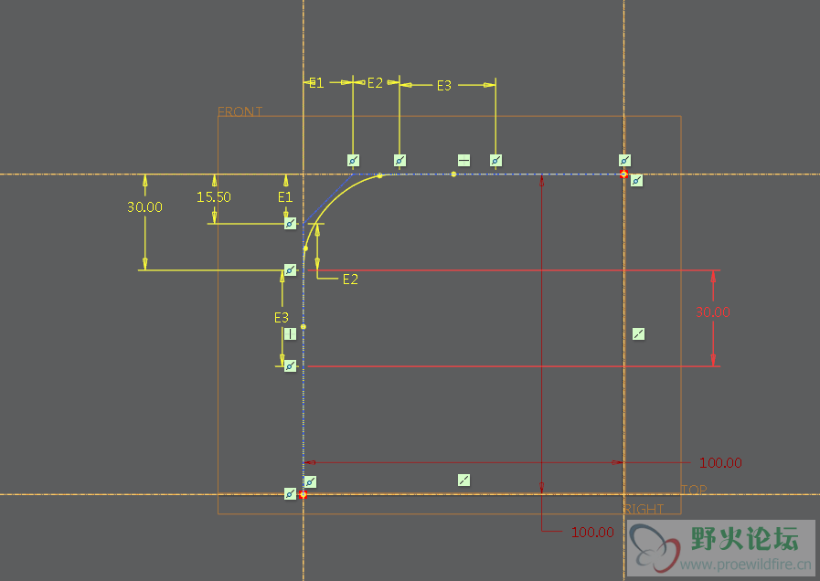

 楼主| 发表于 2021-3-31 16:55 | 显示全部楼层
再请教下,曲线如何约束的那么好

发表于 2021-3-31 19:20 | 显示全部楼层
尺寸约束,点约束到线上。

发表于 2021-3-31 20:22 | 显示全部楼层
还是我摆明了说吧,楼主双击一下曲线就会发现约束的不是曲线上的点,而是控制点

发表于 2021-3-31 22:11 | 显示全部楼层
在你的图基础上改了一下。
prt0002.prt.rar (108.32 KB, 下载次数: 12)

 楼主| 发表于 2021-4-1 08:24 | 显示全部楼层
有无教程,没遇到过样条曲线可以控制的那么好

 楼主| 发表于 2021-4-1 08:32 | 显示全部楼层
我看了下是控制多边形模式。帮忙教一下加威望和金币,你看行吗哥们
