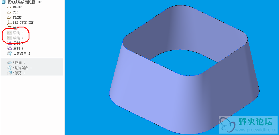

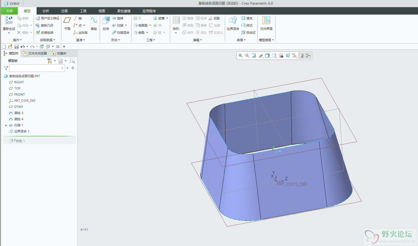

为什么讲2组线都复制为逼近了,做出来的边界混合曲面还是2个面。而且在带边着色模式下显示为一个面,用鼠标点选可以选中一半。扫描也是一样。
这两条复制的线存在什么问题,还是边界混合时候存在某种错误?
后续如果往这个面组投影曲线时候,投影线也会被分为2段。

发表于 2021-3-29 21:09 | 显示全部楼层
路过帮顶一下。打开看了下,我也搞不懂为什么会变成两个半面。

发表于 2021-3-30 08:38 | 显示全部楼层
选择问题,混面之前可以先把原始线隐藏

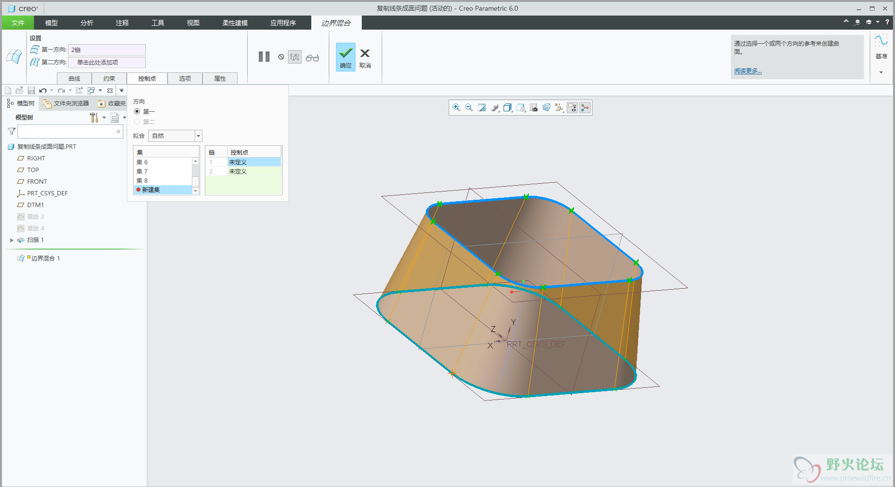

发表于 2021-3-30 08:42 | 显示全部楼层
不晓得你怎么做的,我只保留你的前两部草绘从新做一点问题都没有,扫描要注意起点终点,边界混合有时要约束选择点一一对应,边界混合需要的线可以直接选择曲面上的边线,
发表于 2021-3-30 08:45 | 显示全部楼层
正常的不管边界混合还是扫描效果都是这样

 楼主| 发表于 2021-3-30 12:44 | 显示全部楼层
smile2020 发表于 2021-3-30 08:42
不晓得你怎么做的,我只保留你的前两部草绘从新做一点问题都没有,扫描要注意起点终点,边界混合有时要约束 ...
这样做出来的面会是八个小面,想做成一个面才用了复制
64
84
 楼主| 发表于 2021-3-30 12:45 | 显示全部楼层
iasiqtg 发表于 2021-3-30 08:38
选择问题,混面之前可以先把原始线隐藏
是用的复制的线做面,你在非面组模式下鼠标点选一下这个面,是不是选到一半?

 楼主| 发表于 2021-3-30 12:47 | 显示全部楼层
选择问题,混面之前可以先把原始线隐藏
如果把一天线往这个面上投影,投影线是分段的
81

发表于 2021-3-30 16:25 | 显示全部楼层
这是因为一条直线有两个端点,一个封闭的任何形状都当于直线绕了一圈,只是起点与终点重合而已;就如一个平面有四个象限点!你可以试试拉伸一个圆曲面,或拉伸一个样条绘制的任意封闭曲面,选择都会是对半的,相当于几何原点的+方与-方;但其实它就是一个整体面!内核设定就是这样,也是为了方便作图,如果你要选全整面点击下鼠标右键就好了,不用去纠结这个!
发表于 2021-4-3 21:10 | 显示全部楼层
你太纠结了 ,这个就是一个面,只是显示效果.因为你的两条边线都带圆角,不管你扫描还是边界混合一定会是这个样子的.
