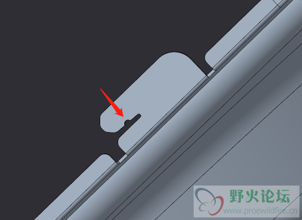

请问一下图中钣金件的扣位中为什么要切一个圆出来,有什么作用的?

初步看我觉得是相扣的另外一个件(可能是塑料件),对应位置有凸起,防脱出

切一个圆出来是模具镶件加强,防止薄钢

是不是要折弯,防止边缘突出。

从圆缺口的位置来看,是看不出作用的,得结合装配图来看

个人看,可能是操作失误

这样看只是一个洞而已

看着感觉是装配时用来防脱的
