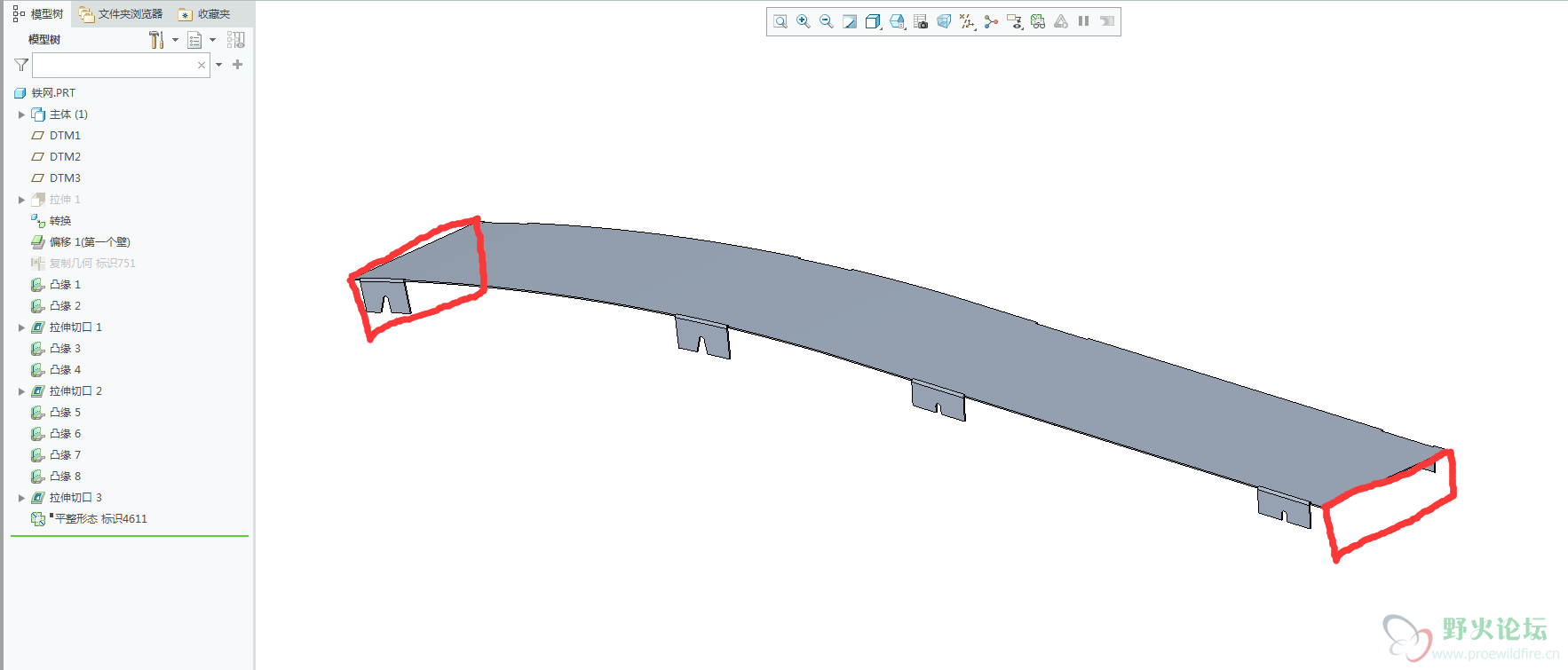

钣金件,为什么我前后不能加法兰?

怎么发图片来着,我不会,你用法兰,选 中上边,角度输入270度就可以出板金了

 楼主| 发表于 2021-3-29 16:08 | 显示全部楼层
文件不行吗?7.0版本的
感谢回答,但我需要的是反方向

不知道你要朝哪一边添加法兰,所以我两头添加了相反的方向,不对的那一头你可以自己改,还有,你这个画法是真牛!
444.prt.zip (372.74 KB, 下载次数: 87)

h416404191 发表于 2021-3-29 17:00
不知道你要朝哪一边添加法兰,所以我两头添加了相反的方向,不对的那一头你可以自己改,还有,你这个画法是 ...
非常感谢,你说的是带引号的“牛”
