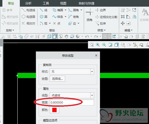

发表于 2021-3-29 17:29 | 显示全部楼层
由布局转到草绘,草绘线,线型宽改为0.8,看能否达到你要的效果

 楼主| 发表于 2021-3-30 08:36 | 显示全部楼层
这样修改操作的话,只是软件上视觉看起来是0.8mm,打印出来还是由笔文件控制
