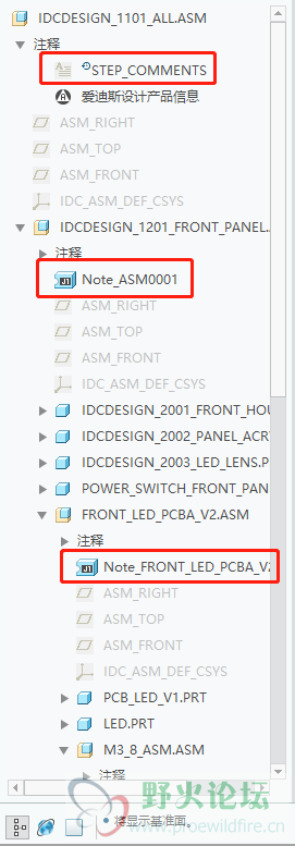

如图在组件和次组件下都会生成如图的注释,不知道有什么用,而且删不掉,如:STEP COMMENTS,J1_ASM001等,也不知道有什么配置选项关掉这个,请高手指点。

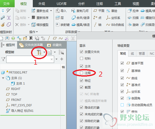

树过滤器-将这个取消

这个只是不让全部注释显示
