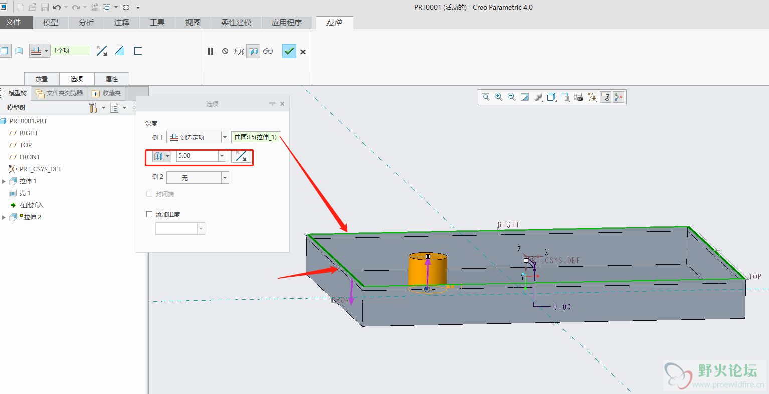

SW很早就有这个功能,很多功能借鉴了SW。
我们经常在实际设计工作中,往往不知道前面设计的一个零件的距离是多少,然后在这个零件上拉伸一定距离,但目的是要离一个面有距离,这时不需要去测绘或查看之前特征设计的距离。简单理解为拉伸到指定面的距离。

谢谢朋友分享小经验!

这个就经常用了第一选项,没有注意到这个选项。谢谢分享!

拉伸和偏移合并了吗

在平台上看到有分享过。但是还是谢谢分享了

这个好像用习惯了,已经是非常常用的小技巧 还是感谢分享。

这样的话又多一个参照,会不会不好啊

creo都出来10年了。难道你才发现吗?
