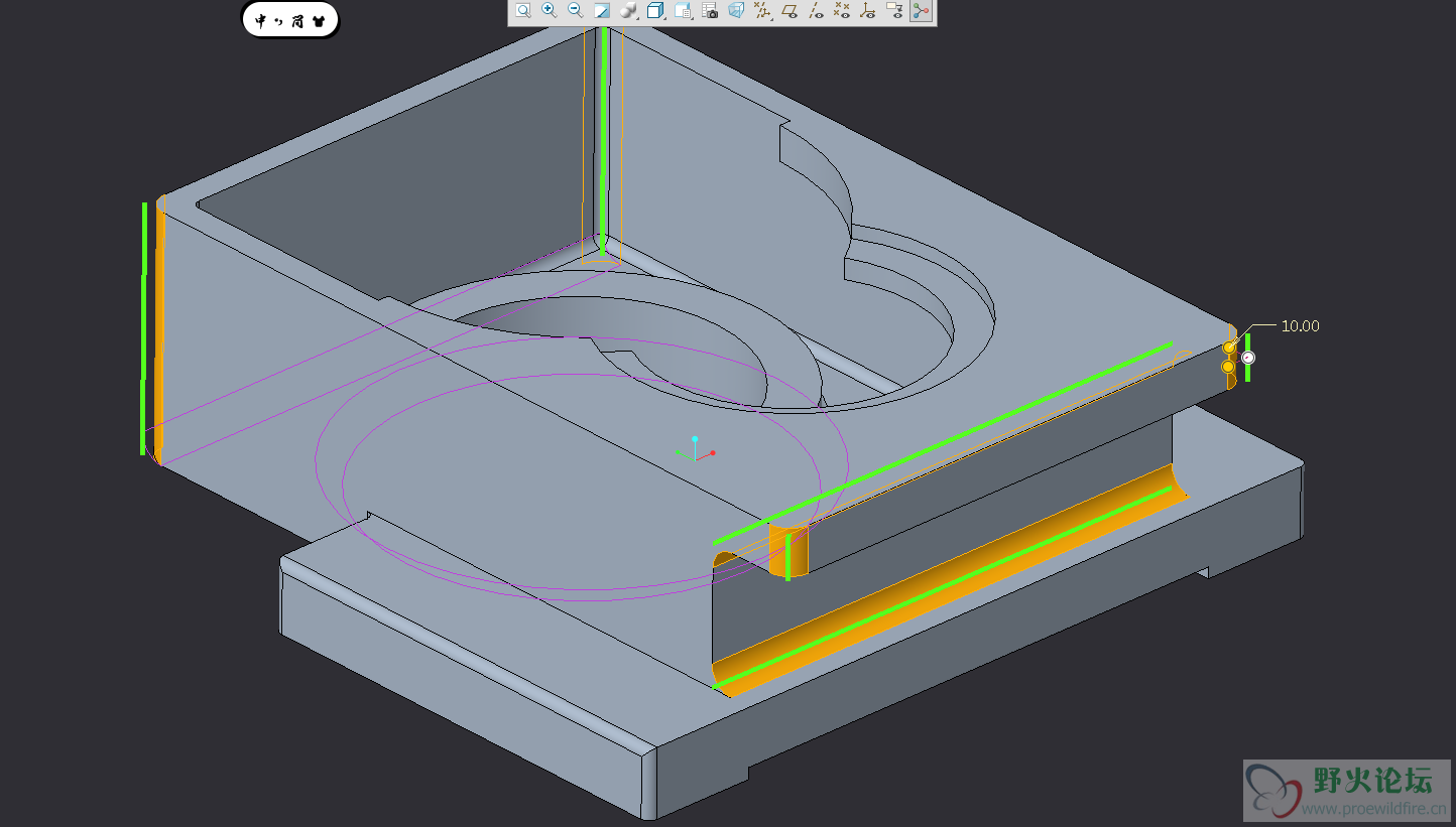

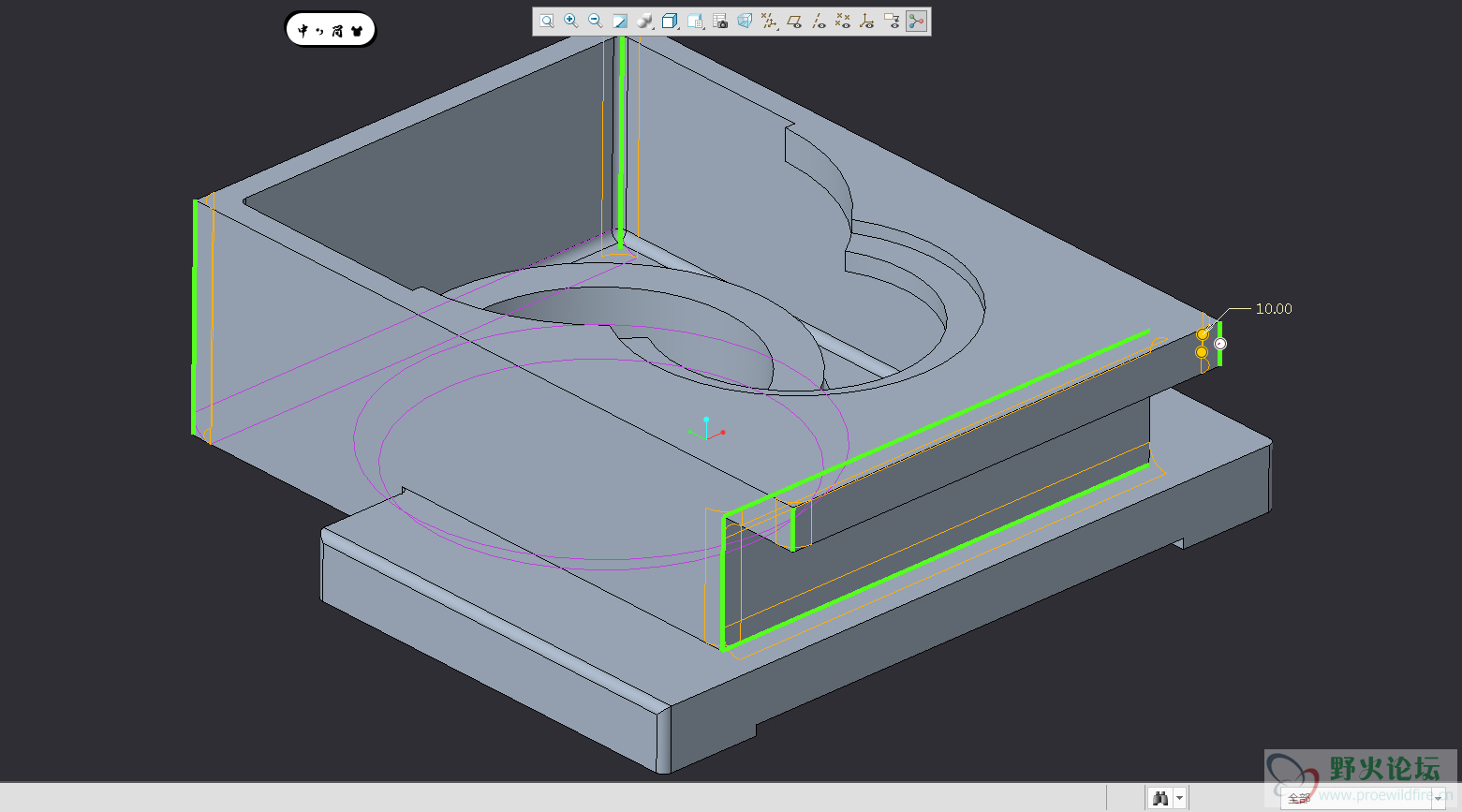

刚接触不久,在倒圆角时出现创建特征失败,比较菜,不清楚是什么原因,望高手指教
选之前
选之前
选之后
选之后

发表于 2021-3-27 19:04 | 显示全部楼层
有先后顺序之分,有时候换一下倒圆角的顺序,就可以达到你想要的效果,可以多尝试几次,看看哪种效果是最理想的。
发表于 2021-3-27 19:39 | 显示全部楼层
qingfeng-nn 发表于 2021-3-27 19:04
有先后顺序之分,有时候换一下倒圆角的顺序,就可以达到你想要的效果,可以多尝试几次,看看哪种效果是最理 ...
是的,还有圆角的大和小的区别
 楼主| 发表于 2021-3-27 20:39 | 显示全部楼层
调整了下编辑顺序果然解决了,谢谢!好像先倒短边成功率高些。。

发表于 2021-3-27 20:42 | 显示全部楼层
不是那么绝对的,来回倒腾几次就行了

发表于 2021-3-29 13:26 | 显示全部楼层
不要想着一步到位一下子搞好多R角,分先后顺序、分特征区域
 楼主| 发表于 2021-4-8 21:36 | 显示全部楼层
嗯,多谢指教!
